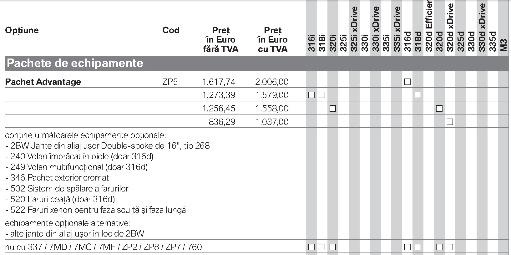

318d 2008 berlina. Ce contin Advantage package si Package Confort? Multumesc!
salutare
am atasat continutul pentru ambele pachete
pozele sunt decupate din catalogul pt BMW seria 3 E90 din 2010
Vlad
Edited by vladu
Super! Multumesc vladu !

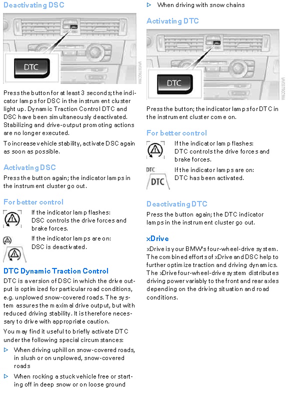

Ce am constatat eu si cred ca este valabil si la tine, Daca ai setat pe limba engleza poti sa ii dai comenzi in engleza dar iti va raspunde doar in germana, La mine recunoaste tot ce ii spun in engleza, Este pe undeva pe aici si lista cu comenzile vocale pe care i le poti da.Sper ca ti-am fost de ajutor si banuiesc ca si la masina ta este la fel, cel putin asa este la a mea. bafta.
apropo de DTC/DSC: imi amintiti de soferii care vin si ei la munte iarna, si le spun mandri pasagerilor/prietenilor/sotiei: Hai sa activez DTC/ASR/ESP sau cum se numeste la diferiti producatori, pe romaneste: controlul tractiunii. Si apasa pe butonul respectiv, mandri ca li se aprinde martorul in bord. Dup'aia ii vezi prin Poiana derapand si injurand masina ca e proasta
Ca sa inteleaga toata lumea: la toate masinile din lumea asta cand pornesti motorul ai toata electronica A C T I V A
La BMW cand apesi scurt pe DSC se dezactiveaza doar controlul tractiunii, adica poti face burnout, si daca apesi lung se deazctiveaza controlul stabilitatii, adica dai cu ea in gard daca ii dai blana si tragi de volan.
E clar acum?
Iarna, uneori pe zapada este recomandat sa dezactivezi controlul tractiunii ca sa poti si tu porni de pe loc sau sa urci un deal, ca altfel iti taie gazul si nu mai trage masina
Controlul stabilitatii il dezactivezi doar daca te crezi Schumacher si vrei sa vezi cum e sa dai in gard cu masina :))

DTC este activ cand este aprins in bord, el te ajuta mult la plecari de pe loc iarna, in cazul acesta trag amandoua rotile deodata si este aprins DTC cu galben in bord pentru ca DSC(esp) este mai permisiv si te lasa sa te "joci" mai mult cu masina nu-ti taie gazul asa repede....
S-a mai discutat de o gramada de ori pe forum si eu sunt lamurit :good:
Corect, aveti dreptate ca DTC e activ atunci cand e aprins martorul in bord
Dar pe romaneste, "DTC" lasa rotile sa derapeze. Deci nemtii zic ca ai DTC activ cand de fapt iti dezactiveaza controlul tractiunii:
The system assures the maximal drive output, but with reduced driving stability. It is therefore neces-sary to drive with appropriate caution.
Pe romaneste: nu iti mai taie gazul, dar este activ sistemul de franare al rotii care derapeaza, transferand cuplul la cealalta roata
Daca nu sunteti convinsi, incercati sa plecati iarna pe polei fara martorul DTC, o sa vedeti ca nu derapeaza rotile. Apoi incercati cu martorul DTC activ, o sa vedeti ca se invart rotile in gol, ceea ce e util in anumite conditii de zapada, asa cum spune si in manual:
DTC is a version of DSC in which the drive out-put is optimized for particular road conditions, e.g. unplowed snow-covered roads
Deci cand "activezi DTC" de fapt "dezactivezi" controlul tractiunii (sau cel putin il reduci, il treci pe programul DTC)
DTC nu dezactiveaza man controlul tractiunii, ci activeaza Dynamic Traction Control.
Si da, cu DTC activ tot iti taie gazul cand pleci tare pe polei/zapada, doar ca lasa rotile sa patineze mai mult decat in mod normal, pt a putea iesi din zapada, etc.
Edited by LYM
Eu cu DTC activat reuseam sa plec din loc iarna trecuta. E90-ul meu s-a comportat destul de bine pe zapada aia , chiar neasteptat de bine.
Deci DTC foloseste si la plecari din loc si in general da o siguranta in condusul pe zapada , nu pentru a te da mare ca ai tu DTC si sa faci ce vrei din masina.
Multi care-si iau BMW habar n-au cu ce se mananca si cand ii auzi cum vorbesc te doare capul.
pentru sportivitate poti sa activezi DTC vara, chiar daca mai patineaza putin rotile, dar pe total ai mai multa putere disponibila la roti.
Eu n-as zice ca trebuie activat DTC iarna, pentru ca in general nu vrei sa derapeze rotile. Doar cand e zapada afanata si pentru ca iti tot taie gazul masina, nu poti inainta.
Pentru ca daca-ti derapeaza rotile, risti sa faci groapa sub roata si nu mai iesi de acolo decat eventual cu balans.
Atasez semnificatia si functionarea butonului cu insemnul DTC pe el.
atasament din manualul utilizatorul pt BMW seria3 E90 din 2007
Dezbaterile inafara celor scrise in manual nu prea isi au rostul :).
Drum bun,
Vlad
si eu zic ca stricam topicul prin astfel de comentarii de doi bani.
@vlad imi place ca esti tot timpul punctaul si la obiect, dar tot timpul se gaseste unul care sa contrazica manualul :)))
