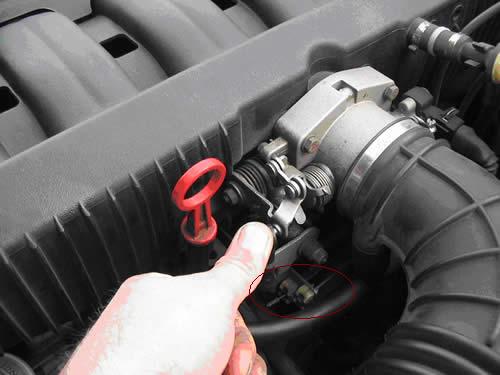

Din cand in cand mi se aprinde becul de la ASC in bord si ramane asa. Opresc motorul si isi revine.
Bineinteles ca nu merge ASC-ul cand e becul aprins.
ASC-ul din cate stiu eu foloseste senzorii de la ABS.. deci daca unul face probleme nu mai merge nici ASC-ul nici ABS-ul, dar ABS-ul merge si nu se aprinde becul.
Am citit pe bimmerforums si cei de acolo ziceau ca e posibil sa fie cablul de la ASC.
Cautand cablul de la ASC am descoperit o problema.
mufa aia neagra trebuie (cred) sa stea fixa in inelul metalic, dar la mine iese de acolo o data cu cablul..
Are niste picioruse care sunt rupte. O sa incerc sa le lipesc sa vedem ce rezolv.
Am desfacut cele 2 mufe care se vad in poza, le-am curatat.
Sa fie de la cablul ala? Ma chinui sa il fixez acolo?

acolo este cablu de acceleratie..mufa de plastic cu picioruse are rol de fixare...iar filetul ala ,are rol de a mari sau micsora turatile la ralanti,practic o tureaza sau ii mai ia din turatii ,un fel de jigler,ca la dacie(poti sa o ti la 1100rot/min de exemplu la ralanti)...cred ca nu iti sta masina de nici o culoare la ralanti in cazul tau....
n-are nici o treaba cu ASC mufa asta...sigur ,poate mizerie pe la senzorii de ABS

Cine ti-a zis, Gutza regele manelelor?

Pai daca ai fi foarte inteligent, ai observa ce e nou.
06 BOWDEN CABLE ADS 2 ONLY APPLIES TO SECONDARY THROTTLE HOUSING TUBE ASC
http://www.realoem.com/bmw/showparts.do?mo...hg=13&fg=15
Dupa cum vezi daca belesti bine ochii, daca ai si numai daca ai ASC, exista o clapeta secundara de acceleratie care e actionata de motorasul de ASC prin cablul ala din primul link care ti l-am pus.

Pai cauta singur sa te convingi. Daca nu stiai, cablul de acceleratie e pe partea stanga a clapetei de acceleratie. Poate o sa iti puna Florin83 ceva poza sa te convingi ca pe dedesubt trece cablul de acceleratie si are prinderea pe partea stanga, dupa cum poti sa observi si pe realoem, daca belesti bine ochii. Cablul din poza se prinde de clapeta secundara pe partea dreapta si e actionat de motorasul de ASC.
LE: nu vrei sa intelegi ca de acolo nu se regleaza relantiul? Cablul de acceleratie are alta piesa la fel ca cea care o stii tu, doar ca e pe DEDESUBT, nu e cea din poza lui Florin83. Trebuie sa iti desenez?

Da, nu e adevarat <_<. Din piesa aia NU se regleaza turatia de ralanti. Turatia de ralanti este controlata de ECU prin regulatorul de ralanti si NU este reglabila.

Bine, hai sa te lamuresti, uite poza cu corpul clapetei. Masina asta n-are ASC, dar daca ar fi avut, ar mai fi avut acea clapeta secundara cu cel de-al doilea cablu.
Deci dupa cum observi, cablu de acceleratie trece pe dedesubt si vine prins in stanga corpului.

Fix acelasi lucru l-ai pus. Cablu ASC, motoras ASC. Uita-te unde se prinde cablul buclucas, de piesa 1 din poza ta, SECONDARY THROTTLE HOUSING TUBE ASC.
Stii cum se regleaza un cablu? Il prinzi si apoi strangi din reglajul de care vorbesti tu. Daca il strangi prea mult, normal ca deschizi clapeta prea multi si urca turatia.

Pai nu reglezi relantiul omule cum spui tu, il DEREGLEZI. Paul ti-a explicat clar, relantiul e stabilit de ECU.
E un reglaj mecanic, nu vrei sa intelegi? Cand schimbi un cablu de genul asta, iti dai seama ca e larg cand il montezi, deci trebuie sa il reglezi. Cu cat strangi mai mult decat trebuie, clapeta incepe sa se deschida. Sau poti sa nu strangi suficient, si cand apesi pedala putin, sa nu aiba nici un efect pentru ca e larg cablul.
