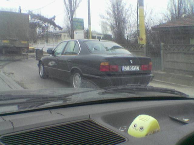

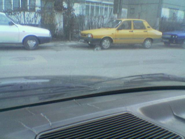

Am facut niste foto la un BMW E34(pe care vroiam sa-l iau eu :) ) si s-au fotografiat si singurele crapaturi din bord :)...cum au ajuns in foto? nimeni nu stie... :)..deci am ajuns ieri acasa, am pus mana pe un tub de silicon transparent, am umplut crapaturile, azi o sa-i dau un smirghel f fin pe buzele crapaturilor...si apoi vin cu foto... :(

Pentru comparatie, am incercat sa fac foto sub acelasi unghi.....singura problema este ca snurul de silicon nu se lipeste de crapaturi si nu stiu cat de rezistent va fi la soarele de vara :blink:
Dar e un inceput....si nu trebuie sa scoti bordul...cred ca voi incerca si cu poxipol si cu alte materiale lipicioase care sa fie la culoare apropiata de cea a bordului... :)
Eu zic sa pui altceva in loc de silicon...si vezi ca vopseaua aia sa nu fie lucioasa...vezi ca se gasesc spray-uri cu vopsea negru-mat.. :)
Silicon am avut eu la indemana...si nu am dat cu smirghel pt uniformizare...poate incerci tu inaintea mea cu poxipoale...bizoane sau alte chestii...ca eu nu mai stiu cand voi mai gasi timp asa curand...pt ca sunt in cautarea unui E34 :)
