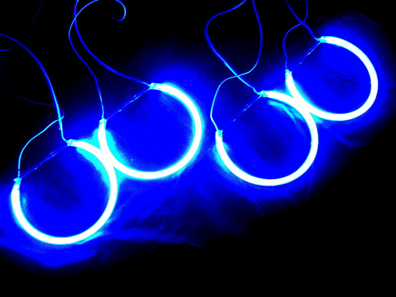

Cam astea ar fi angel si cam astea sunt pleopaele pe care le astept. Ce parere aveti?
  • Author
frumoase. angelurile par putin cam albastre dar cred ca-i de la poza.
