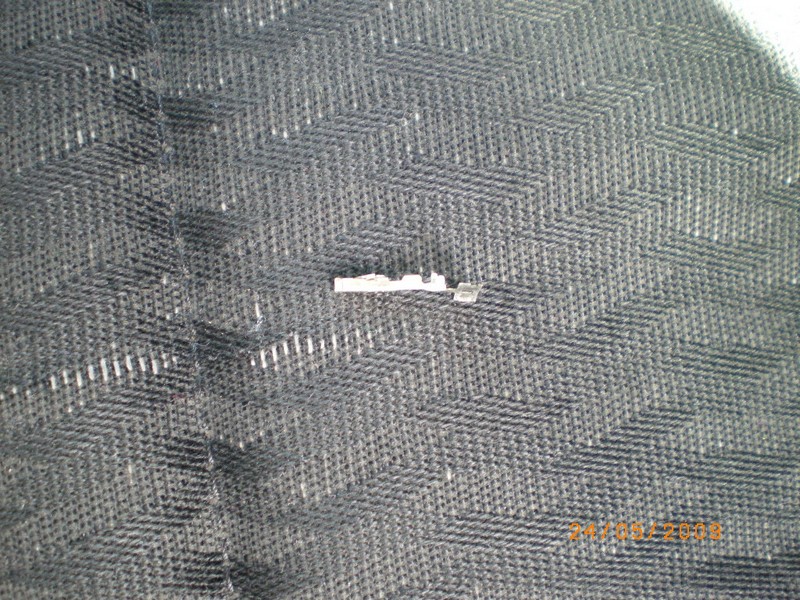

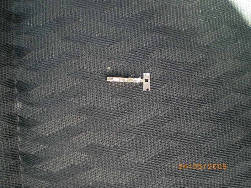

salut .. am avut volan 3 spite fara comenzi si acum mi-am luat la fel cu 3 spite dar cu comenzi .... este vb de 318d din 2002 ... merge pilot automat ?cum imi dau seama daca are ? merg luate cele 3 cabluri de pe alt bmw cu volan pe dreapta de pe care am si luat volanul cu comezi? sau de unde pot cumpara setul de mufe ?
mai este o diferenta intre motoare si modul de a conecta pini.pentru motoarele m47 TU dupa 2001 cablul a6 se conecteaza la pinul 37 .Atentie:daca veti comanda chit de cabluri pt 320d dupa 2001 vedeti sa fie in punga si un cablu alb scurt.daca nu aveti acest cablu modificarea se poate face doar daca modificati pinul de pe firul a6.Acesta are o forma ce nu ii permite sa intre in mufa si trebuie pilit pt a realiza acest lucru.Pinul cu numarul 37 se afla un mufa gri.Acesta se gaseste in mufa mare din partea dreapta,mufa ale carei fire se duc spre bordul masinii.
Eu am cerut cablul pentru masina mea din 2000 si era si un papuc singur care nu am avut ce face cu el. Mi-a ramas si este prin scrumiera. Cred ca este exact papucul la care te referi tu deci nu este diferenta intre cabluri. Comanzi setul si are tot ce este nevoie pentru ambele tipuri de motoare.
Nu mi-a ramas un fir, doar un papuc:
Papucul asta este un pic diferit de cel care eu l-am pus la calculatorul masinii in compartimentul motor pentru tempomat. Si presupun ca se foloseste pentru motorul M47N de 150cp. Adica asta este papucul care vine pe firul A7 din DIY.
