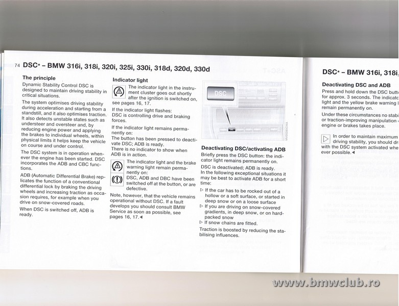

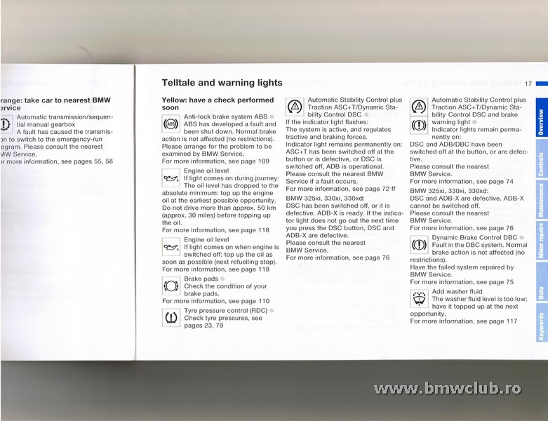

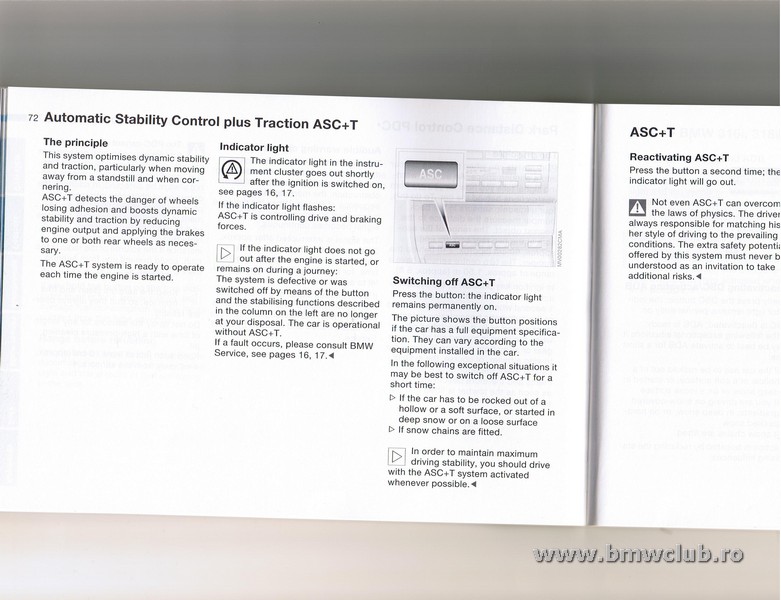

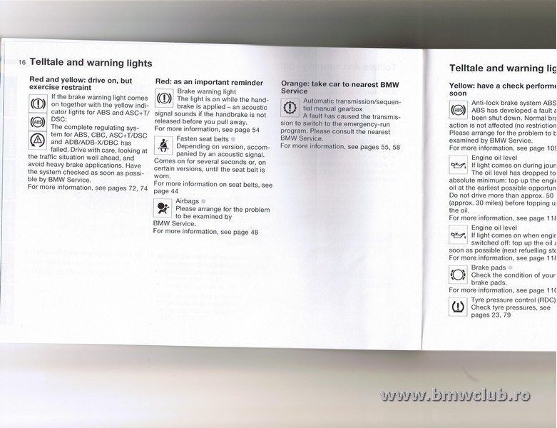

cred ca am gasit versiunea de manual din care cititi.
pagina 21 este cea mai importanta...
puteti sa cititi si pagina 119 !!!
sper ca acum este clar pentru toata lumea...
pagina 16:
pagina 72 ASC+T:
pagina 74 DSC
eu vad doar la pag 16 ca csrie de CBC insa nu descrie :)

Din paginile alea intradevar ai dreptate, dar e cam neclara exprimarea totusi.
Dar de ce la descrierea ASC+T-ului nu se pomeneste de CBC?
fiindca este alt sistem. este independent de ASC+T !!! acolo iti explica DOAR despre ASC+T
LOL iar la pg 21 arata cum se alimenteaza si la 119 specificatiile uleiului de motor <_<

Cauta capitolul ''Indicator and warning lamps'' in Overview...
P.S. pentru ce model din seria 3 E46 este valabil manualul tau ? scrie chiar pe prima fila...
Edited by Jacobs
pt toate modelele FL in afara de M (sedan bineinteles)
am gasit "Telltale and warning lights" dar tot nu spune nimic de CBC
scanez pagina si o pun aici
scan:

nu sunt convins ca atunci cand tin apasat ASC 5 sec se dezactiveaza CBC , nu scrie concret asa cum scrie la DSC (The indicator lamp and the
brake warning lamp stay lit:
DSC, ADB and DBC have been
switched off via the button or
are defective.)
(Automatic Stability Control plus
Traction (ASC+T)/Dynamic
Stability Control (DSC) and
brake warning lamp l
The indicator lamps remain on:
The DSC and ADB/DBC have
been switched off by means of the
button or are defective.)
acolo unde explica de CBC (in paginile enumerate de tine) spune ca si becul de la ABS ramane aprins cand nu mai functioneaza CBC
(The brake warning lamp coming
on together with the yellow indicator
lamps for ABS and ASC+T/DSC:
The entire ABS, CBC and
ASC+T/DSC and ADB/ADB-X/
DBC control system has failed.[si arata ca in afara de becul ASC/DSC , frana de mana, mai e si becul de la ABS aprins - pagina 21 manualul NFL)

Abia acum am citit tot ce ai scris.Pentru mine este clar ca lumina zilei.
eu zic sa facem un sondaj pe mai multe cazane cu ASC si DSC,din ce am vazut eu masina lui Io's are un buton pe care zice ASC daca ti apasat pe el mai mult de 5 sec se aprind fix aceleasi lumini ca si la DSC(eu avand buton DSC),acum nu stiu ori au bagat astia vreun lot cu DSC si butoane de ASC ori nu stiu ce sa zic <_<

Apasare 2 secunde buton ASC...scoti din functiune ASC+T. Ramane activ CBC.
Apasare prelungita a butonului ASC...scoti din functiune ASC+T si CBC. Nu mai este ACTIV niciun sistem.
Cand acel martor [impreuna cu martorul ASC+T] este galben indica faptul ca CBC nu este activ.
