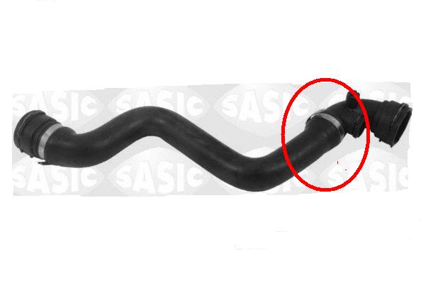

Observasem de ceva timp cĂŁ antigelul scĂŁdea ĂŽncet dar sigur Âşi am ĂŽnceput verificarea.
Am gĂŁsit fisurat cotul de la furtunul superior al radiatorului:
GĂŁsit altul la preĂž bun Âşi schimbat, apoi verificat din nou.
Noul furtun OK, dar am mai descoperit cĂŁ picurĂŁ puĂžin la baza vasului de expansiune, cam la 6 sec.
ÂŞtiĂži cumva dacĂŁ mai e Âşi acolo un furtun ceva pe la care sĂŁ mai scape antigel?
