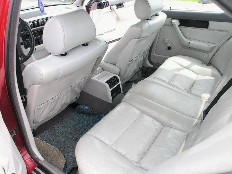

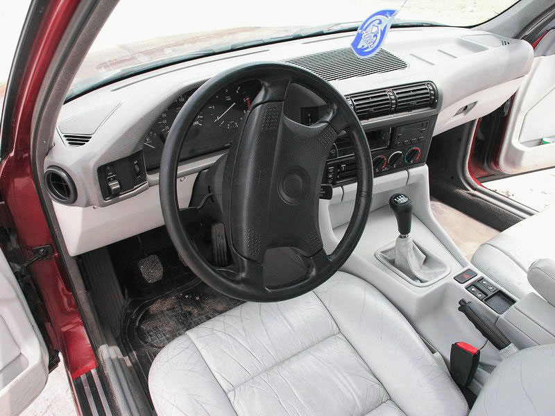

Si ca sa justific explicatiile de mai sus iti arat poze cu masina mea pentru care eu nu consider ca merita sa investesc bani in detail-ing & caroserie !!!
