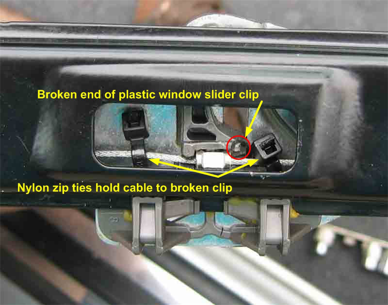

Mie mia cedat plasticu acela dintr`o prostie, am dat odata prea tare cu usa "eram nervos" si cand am deschis geamul imi trosnea ceva prin usa. Nu e complicat deloc sa il repari iti trebuie 2 soricei si circa 45 min si rezolvi problema. si o sa stea fix din nou dar zogomotele nu dispar:)) <_< :)

da,geamul acum nu se mai misca, dar zgomotele nu au disparut, trebuie sa dau cu ceva pe chedere si sper sa se rezolve

am luat Elf de la real, am dat cu el, nu a disparut, problema e de la macara, cand e lasat geamu jos si misc de el fata spate stanga dreapta se aude TRANCANITUL care il aud si in masina, deci e de la macara la mine <_< De ce a fost mai naspa nu am scapat!!!
