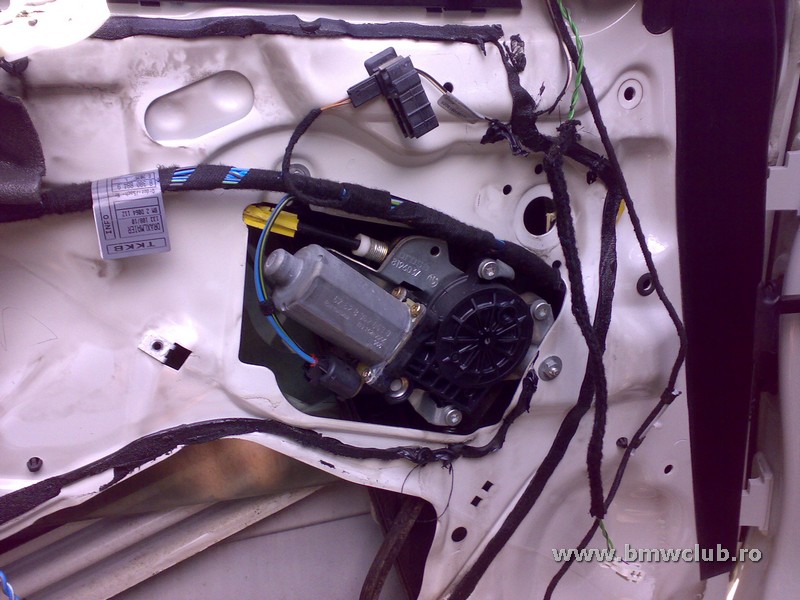

daca este vorba de plasticul care este pe sina geamului si intra macaraua in el ..acel plastic se gaseste de cumparat separat
am fost cu piesa la reprezentanta pentru ca nu stiam cum se numeste sau ce sa cer sa nu fiu inteles gresit si mi l-au dat
Nu este vb.de acel plastic,is doua bucati rotunde in care vin picioarele la macara in ele,is puse pe o sina,am inteles de la baietii din service ca numai la E36 este mecanismu asta.
Am reusit sa gasesc piesa respectiva,se poate comanda si separat costa 6 lei cod oem:sliding piece 51321938884,atasez si o poza.
DA ? ce tare <_< dar de ce nu o gaseste si la e46? vad ca numai la e36 dupa sare e85,e86.. etc
Edited by ins1dez
eu am intrebat la dealer acum ceva timp si mi-au spus ca nu se comercializeaza separat si ca daca vreau cumpar toata macaraua cam 350lei. imi pare rau ca nu am avut problema asta in garantie. nu imi vine sa dau atat doar pt o piesa de cacao. o sa fac cum au facut si alti prin prinderea cablului de piesa cu "soricei".
pai nu vezi ca se gaseste piesa separat ? numai ca la E46 nu are cod.. dar la celelate au ? adica ce .. la e46 tre sa cumperi toata macaraua ? nu cred.. EU merg pe premiza ca se potriveste de la e36 adica pt celelate modele e acelasi cod, daca nu s-a schimbat piesa la celelate , nu s-a schimbat nici la E46 sau E46 e mai cu mot ?
M-am hotarat sa incerc si eu solutia asta cu "soricei". Si la mine e clar de la macara....pot sa trag de geamuri in sus cam 1 cm, si al meu si al pasagerului.
Solutii pe chedere am incercat de toate felurile de m-am saturat si nici una n-a avut efect mai mult de 1-2 zile.
O sa revin cu rezultate....
si la mine face la fel troncane geamul din stanga si masina e din 2004 10 deci mai noua totusi.....am incercat si eu cu o solutie pentru chedere dar nimik....sa fie si la mine tot de la macara??? geamul nu se misca dar am observat ca daca inchid usa cu geamul deschis se aude asa un zdranganit de geam se deplaseaza in cheder......de unde pot comanda wd 40?? multumesc
da o sa va spun dar cum zic ceilalti ca e de la macara nu as crede odata ce am dat cu solutia asta pe cheder si nu mai face ...automat ca e chederul de vina.......cred ca trebuia sa fie ca la mercedes cu cheder asa din carpa am mers cu un e clase si nu auzi nimic de afara....urmatoarea masina mercedes.... <_<
