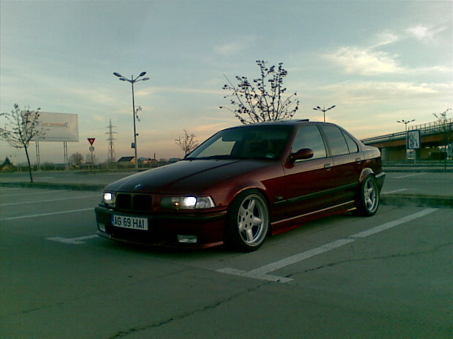

Sunt anumite kituri de suspensii sport care fac rotile sa stea mai cracanate. Pun si o poza cu masina mea, nu stiu cat se observa dar are rotile cracanate pe spate tocmai din cauza suspensiei reglabile.
Mie imi place cum arata asa cracanata , a ta arata beton
Ca si aspect arata mai bine (zic eu) si stabilitatea este mai buna.

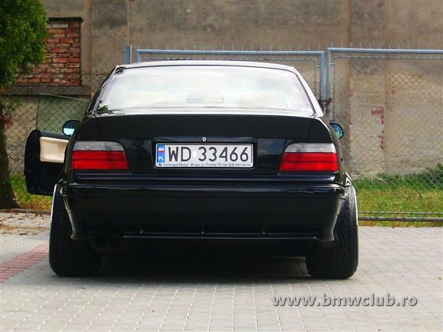

mie nu-mi plac deloc astea cracanate . Arata ca un caine care sta sa se pise .Probabil ar fi normal si pe fata sa fie cracanate , daca tot vb de stabilitate
