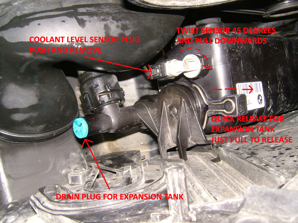

E chinul de pe lume sa il extragi din suport. Iti dai seama ca n-a fost scos niciodata de acolo, am transpirat tot, tragand de el <_<
E mult mai usor de scos cu masina pe rampa/elevator, trebuie sa impingi de jos. Pentru ca eu n-am avut posibilitatea asta, a trebuit sa fac parghie cu surubelnita si incet-incet am fortat pana a iesit. Am atasat o poza cu vedere de dedesubt.
