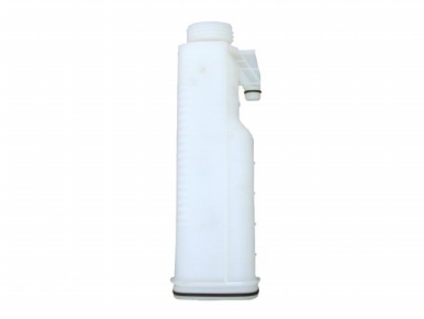

De ce crapa vasul de expansiune?
Vasul vechi e facut de LR (am mai vazut niste plastice/aparatori de la roti facute de ei) , inca nu stiu cine e producatorul celui nou.
Si cel nou tot de LR vad ca e facut. Nu par sa existe diferente vizibile intre cele doua piese, dar nici nu ma asteptam sa fie - atat cat poti sa-ti dai seama din exterior.

hmm... de cateva saptamani am vazut ca imi scade lichidul de racire. Dupa ce am cautat posibile scurgeri pe la motor am vazut partea de jos a vasului umeda. Nu am putut sa vad exact de unde se scurge pt ca nu am acces pe sus, trebuie sa ma bag pe sub masina..
aceiasi problema o am si eu si mi-am comandat cele 2 garnituri din poza sper sa rezolv problema ca ma dispera sa tot completez cu lichid <_<
Salut Bobo,interesant topicul,eu am un 320i e36 parca nu e la fel vasul meu cu cel prezentat de tine,al meu are culoare asa spre bej sau hai sa zic un alb inchis asa,ce vreau sa te intreb,deci nivelul de lichid la mine sta la jumatatea vasului cand masina nu e pornita,cand e rece mai bine zis,e bine sa stea la jumate?ca in mers creeaza presiune si sa nu imi explodeze vasul ca am observat ca a facut un pic de..''burta'',deci unde ar fi indicat sa stea nivelul lichidului?ca la multe e36 a bubuit vasul de expansiune,salut.
pe partea dinspre motor scrie(pe vasul de expansiune)KALT-asta in germana inseamna RECE-deci pana acolo trebuie sa ai lichid cand motorul este rece(mai mult strica,un pic mai putin nu)

Pentru ca m-a ajuns si pe mine "blestemul", am decis sa aflu de ce crapa vasul de expansiune la E46.
din poze se vede ca nu se pastreaza unul dintre principiile fundamentale in designul plasticelor:constanta de material;deci fisurile nu apar neaparat in zonele unde sunt peretii mai subtiri,ele pot aparea chiar si in zonele unde este mai mult material;din alt principiu,la plastice nu se folosesc pereti cu grosime mare;daca in piesa mai exista si solicitari,probabil ca puteau fi adaugate mai multe nervuri de rigidizare pe pereti(se vede parca una totusi);oricum,chiar daca piesa a fost gandita cu un design gresit,trebuiau sa se traga concluziile corecte dupa o simulare 3D la solicitari.
De ce nu se folosesc in design pereti cu grosime mare? Si ce solicitari exista...excludem fenomenul de cavitatie fiindca vorbim de expansiune la cald...

deci rolul nervurilor este de a mari rezistenta piesei la solicitari;de ce nu se fac piesele din plastic cu peretii mai grosi?pt. ca dupa injectare,in timpul racirii piesei,in zonele cu mai mult material se pot forma bule de aer iar ulterior in cazul unor solicitari e foarte posibil ca in exact aceste zone sa apara fisuri.Despre simulari nu stiu vreun link exact.
