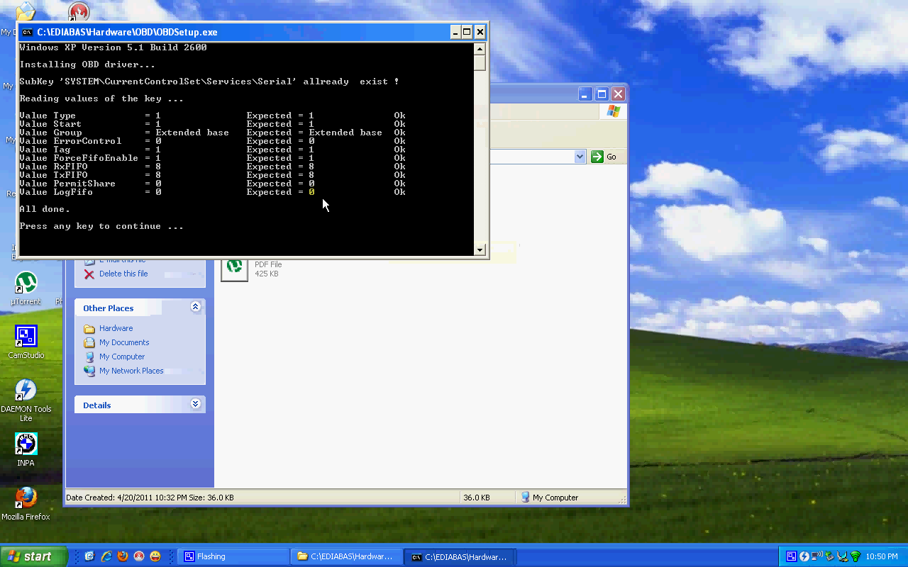

rezolvarea pentru eroarea - 4A63 EWS Manipulation in INPA
1.-conectati mufa obd
2.-puneti contactul ĂŽn pozitia 2
3.-deschideti INPA
4.-alegeti modelul(ex.E46)
5.-alegeti tipul motorului(ex.DDE 5.0 M47)
6.- activate
7.- ews
8.- reset - reset in progress click ok
9.- back, back, back, ĂŽnchideti INPA, turn the ignition off, deconectati obd. :thumbsup:
pentru cei ce vor sa foloseasca INPA
INPA REGISTRY.rar
