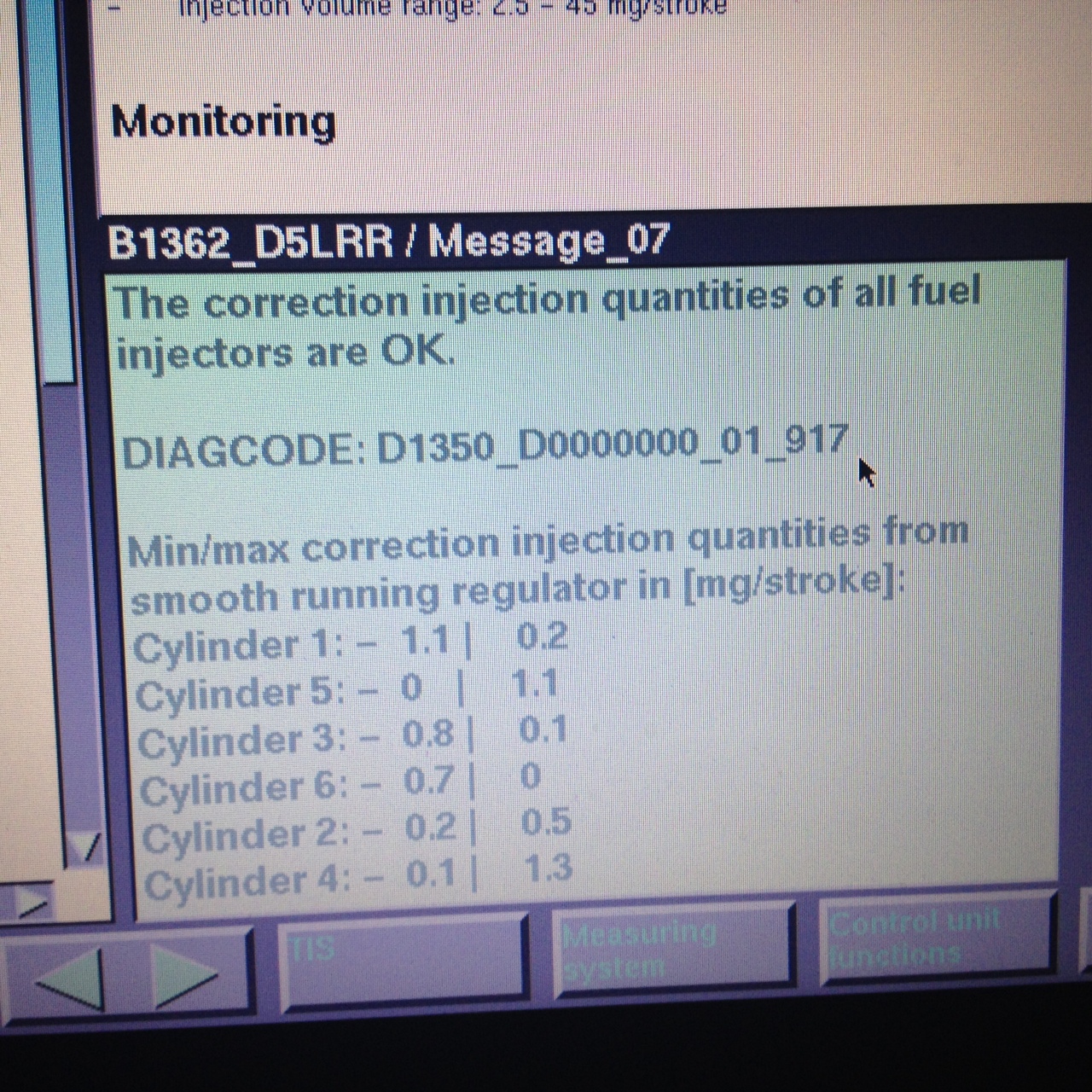

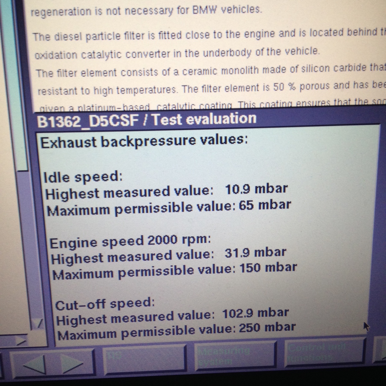

Mi-am facut si eu o diagnoza pe filtrul de particule si este ok.
Cu toate astea, am tobele afumate si cam imi da fum in sarcina.
Care mai pot fi motivele pentru care da fum in afara de filtrul de particule?

Deci daca iti arata pe teste ca filtrul ii ok si ca se regenereaza nu inseamna ca este si ok.

am facut un test si pe injectoare si conform DIS sunt ok
