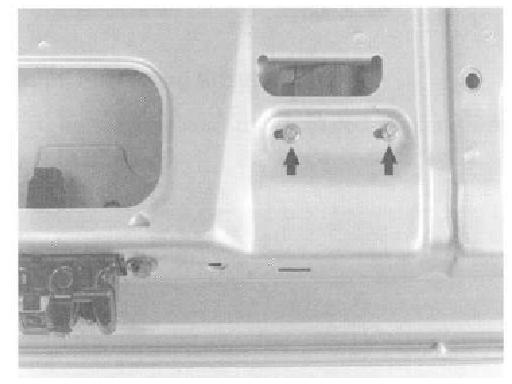

Fama sa inteleg, NU AI PIESA DIN FIGURA, cea care e prinsa cu shuruburile marcate???
Ba da.. exact la aia m-am uitat dar totul pare in regula....
:blink:
105077[/snapback]
E, ala e electromagnetul de inchidere centralizata, e legat cu o sarma groasa de broasca propriu-zisa - srama care transmite mishcarea de translatzie -. Asha ca scoatei mufa, vezi ca are vreo 5 pini - daca nu ma inshel -, vezi ca trebuie sa aiba un 12v permanent pe el. Are?
Pentru lumini in portbagaj e un contact cu 3 fire, shi e separat de mufa asta.
