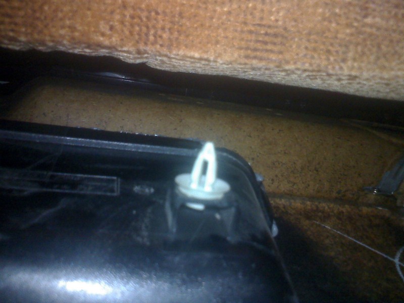

am intrebat la magazin despre aceste cleme si mi-a aratat vanzatorul cateva modele universale...unele semanau cu ce am eu,am cumparat 1 buc de proba,dar nu intra piciorusul rotund,in gaura de la fata de usa,cu toate ca pareau la fel,acestea din magazin nu aveau crestatura aceea jos la piciorus...o sa incerc alt model,pretul era de la 1ron/buc - 2 ron/buc
Sa stii ca nu te costa nimic sa faci tu crestatura aia !
am incercat cu un sfic...insa nu-mi iese bine cresatura ,ca cele de fabrica!au piciorusul mai mare cele de la magazin...atasez o poza cu o clema care am avut-o originala...am mai vazut unele tip bradut,dar nu stiu cat de bine tin
