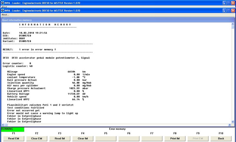

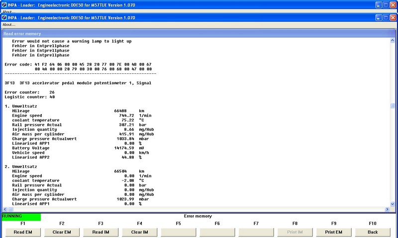

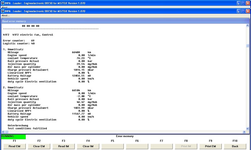

Am reusit sa o pun astazi pe un tester. Ii multumesc lui Alex230ro pentru amabilitatea de care a dat dovada.
Se pare ca aveam 5 erori la motor. O sa postez pe seara codurile (poata ma ajuta cineva cu interpretarea lor). Ce conteaza insa, este ca dupa ce le-am sters, au reaparut. Deci cu siguranta va trebui inlocuita o piesa ceva.
Revin mai pe seara cu erorile dar banuiala mea este ca trebuie inlocuit potentiometrul de la pedala de acceleratie.

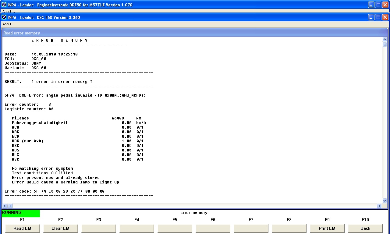

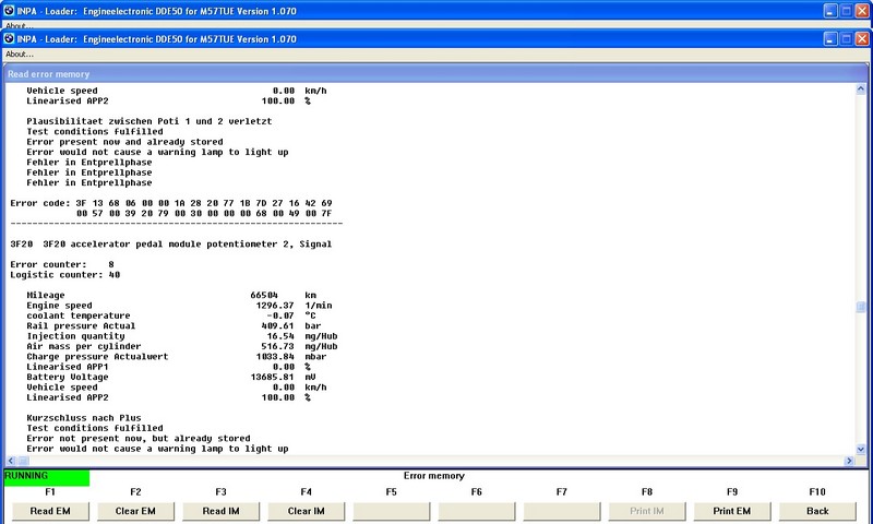

O sa atasez printscreen-urile cu erorile scanate. Ii rog pe cei care stiu sa interpreteze aceste erori sa imi spuna si mie despre ce este vorba. Multumesc anticipat!

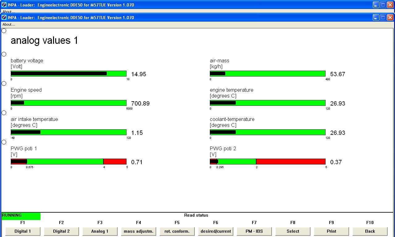

Aici la PWG poti 2 aveam valori aiurea.. dar in PrtScr vad ca nu a prins decat cand era aproximativ bine.. Nu stiu ce inseamna acel PWG poti 2 dar daca este potentiometrul de la pedala de acceleratie atunci e clar ca ala trebuie schimbat.
Totusi, de la acel potentiometru sa pice si DSC-ul?

Nu stiu cum functioneaza la masina asta acel potentiometru din pedala. Imi aduc aminte la alte masini, ceva mai vechi, ca avea 3 pozitii: inchis, deschis si WOT (maximum deschis). Asta stie sa masoare pe toata plaja pozitia pedalei, adica se comporta ca un potentiometru sau ca un switch? Ca ma gandesc ca apare pe tester cand pozitia pedalei de acceleratie e 0, cand e apasata, cand e in WOT. Sau nu?
