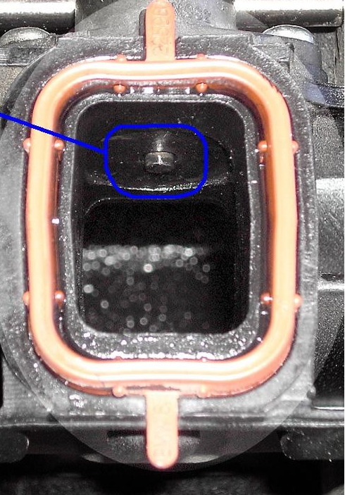

Cei care au diesel, recomand eliminarea clapetelor de pe intake deoarece se rup in foarte mult cazuri si va baga la cheltuieli serioase.
S-a mai discutat subiectul pe alt topic, dar aici va prezint un DIY cum sa renuntati la ele :
Cel mai bun si complet document gasit pentru aceasta problema :
http://www.pmwltd.co.uk/swirl_flaps.pdf

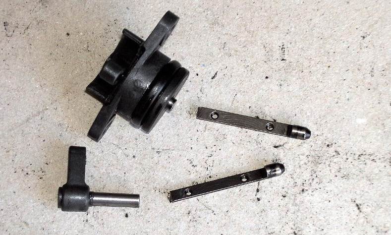

Eu am comandat dopuri metalice, de pe eBay. Pentru 150 de lei cat costa cu tot cu transport, cred ca nu merita sa fac improvizatii.
Plus ca daca masina se comporta in regula, si sunt multumit ca le-am scos, cu cele date jos pot sa ajut pe altcineva care are vreunul rupt si nu vrea sa le scoata.
Am inteles. Eu am cumparat niste dopuri metalice, care se pun in locul bucatii de plastic care tine clapetele. Astfel, cele originale se dau jos fara sa se strice, fiind oricand posibil sa se puna inapoi.
Pretul nu e mare, a costat 5 lire bucata + 12 lire transportul, deci 32 de lire in total.
Le-am comandat deja, astept sa le primesc!

Nu dureaza mai mult de 6'' sa tai o tija :twoup:
Inainte de a le taia...le-am indoit exact in zona unde urma sa le tai. Nefiind un aliaj moale s-a rupt imediat.

Deci practic doar ai taiat axul clapetelor si apoi ai pus totul la loc cum era? inclusiv tija care le deschide/inchide despre care cei din "link" ziceau ca poate fi scoasa? Ce vreau sa intreb este, de fapt, daca sistemul actioneaza in continuare la fel: misca axul taiat al clapetelor? Si inca ceva, cu ce le-ai taiat, si eventual ce unelte iti trebuiesc pentru toata operatia?
