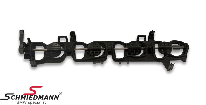

Din ce am identificat ar fi codul acesta 11617812938 ( pozitia 2 in poza)
Atasat si un printscreen de pe realoem + o poza de pe net gasita la primul search duoa codul de mai sus

Eu iti zic ca pe E-uri N47 Euro 4 sau Euro 5 nu se schimba clapetele, doar pe F-uri unde si galeria de admisie este diferita.
Uite-o cum arata:
http://bmwfans.info/parts-catalog/E60N/Europe/520d-N47/L-N/nov2008/browse/engine/intake_manifold_agr_with_flap_control/
Eu cand le caut pe realoem imi apar cum ti le-am trimis in poza(dupa vin-ul meu ). Probabil ca am motorul de 184 care se gaseste si pe F-uri. N47D20C de 184.
Am mai sunat la un service care mi a confirmat ca se schimba la modelul meu.Sa vedem si cand o sa o desfaca daca o sa fie surpriza sau nu:)

pai e simplu, daca pe serie iti apare ca vin separat inseamna ca asa si este, da inseamna ca ai motorul de N47D20C cum il am si eu Euro 5 insa tu ai modelul de 184cp 2011-> unde este ca pe F.
