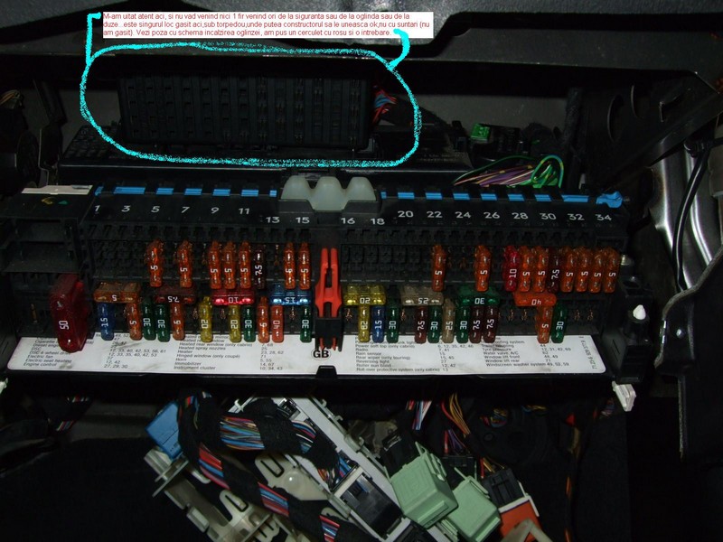

va rog mult uitati-va la bine la primele 3 poze puse de mine, si cu multa atentie schema facuta de mine, daca aveti intrebari spuneti tot, ce va vine in minte, poate e rezolvarea mea. :)
serban, m-am uiat pe aceea schema, si nu am gasit decat siguranta 25... schema, la fel cu ce am facut eu, dar unde exact se intalnesc? fizic nu pe hartie!
ceea ce nu inteleg eu unde se intalneste pe circuit firul de plus al olginzii cu firul de plus al duzelor incalzite ???? a 2 poza din primele 3 postate? ma-m uitat acolo si nu am vazut nici un fir verde-negru sau verde galben intrand ca sa faca legatura.

cu incalzirea din duze si traseul lor, sunt mai multe scheme acolo.... ti-am zis am vazut traseul de la siguranta 25, dar cand am dat si la duze apare ceva in plus si nu inteleg.
Edited by Munteanu
Si oglinzile si duzele sunt pe siguranta F25 - acolo se intalnesc

din siguranta 25 iese un singur fir de culoare verde+negru, si de acolo pleaca in manunchiul de fire; de aci nu stiu unde face separatia catre oglinda (verde-negru) si duze (verde+galben) .
Edited by Munteanu
bun, si mai departe dupa senzorul de temperatura, trebuie undeva sa se intalneasca cu firul din oglinda si sa mearga la siguranta 25 printr-un singur fir, si duzele si olginda.
unde este acest punct unde se intalnesc?
LE: asta e si ideea ca nu gasesc, fizic unde se unesc cele 2 fire....incredibil doamne.... de aceea am pus aceste 2 poze, nu gasesc :) :) :twoup: :( :D

o sa mai caut acele fire, dar sa mor daca am vazut unde se pot intalni, singurul loc unde se puteau intalni, este in poza de mai sus, in rest nu au cum...
