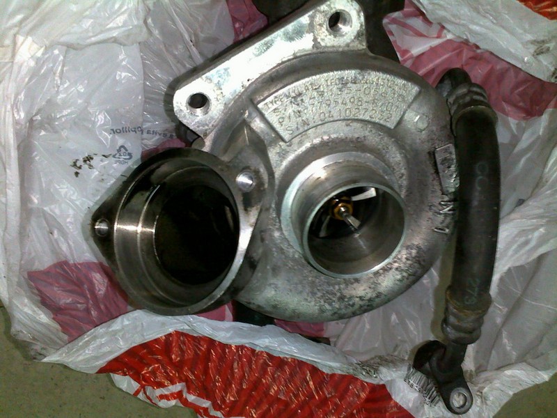

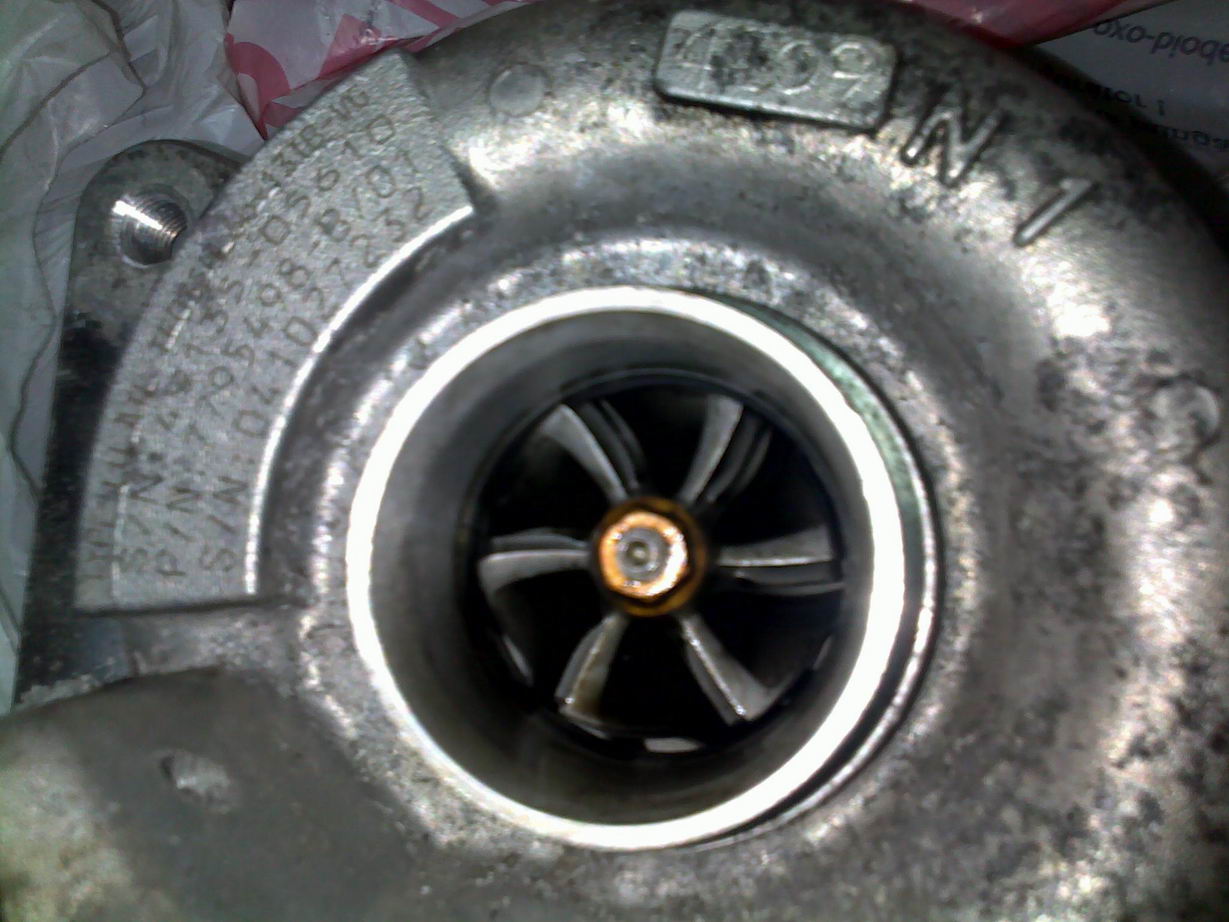

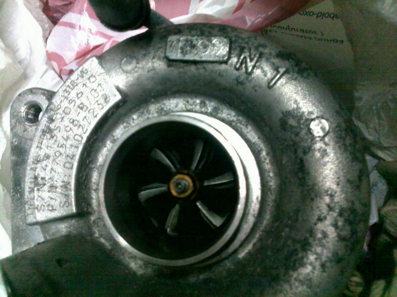

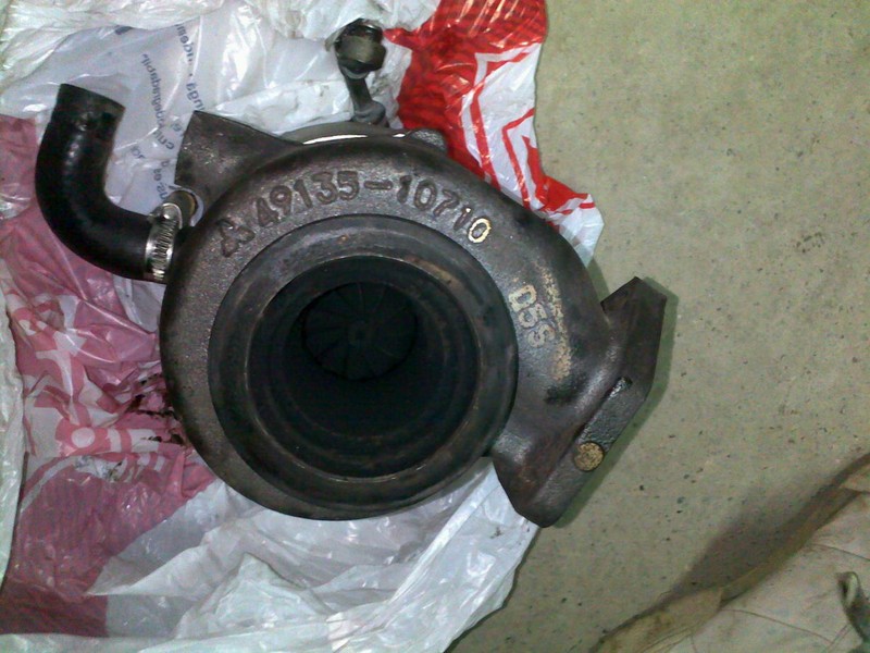

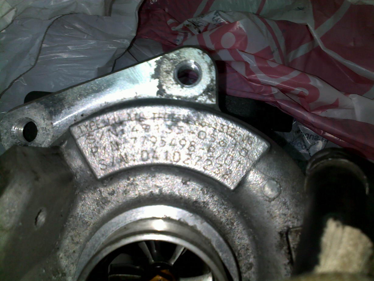

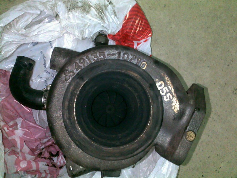

Am tractat-o astazi in service, au desfacut-o baietii pana au ajuns la turbo, axul cu palele au joc atat pe verticala cat si pe orizontala. In rest este intacta.
Desfacand componente au ajuns prima data la filtrul de polen - care cu certitudine nu fusese schimbat mai recent de 20 - 30 000 km in urma (mai ales ca in Germania nu prea este praf din cate am auzit). Apoi inaintand spre turbo au dat peste filtrul de aer care de asemenea nu a fost schimbat de foarte multi kilometri, gen 30 - 40 000 (baietii spun ca nu a fost niciodata la cum arata, eu nu cred ca e chiar niciodata).
Filtrul de epurare era uzat, este posibil ca din cauza lui sa fi picat turbo, acest filtru scapa ulei.
M-a costat 100 lei toata aceasta operatie. Manopera pentru montarea unui turbo si a unei revizii complete (vreau sa schimb toate consumabilele posibile din motor) va costa max 500 lei si va dura max o zi. Dar asta dupa ce fac rost de alt turbo si de toate consumabilele.
Astazi a durat cam o ora si jumatate pana s-a scos turbo, am portbagajul pe jumatate plin cu capace si piese care mai de care.

Cat de mare era jocul axului, in cazul in care poti estima asta si ai pus mana pe el sa-l misti
  • Author
Am pus mana si pot estima. Jocul este 2-3 mm sus-jos si de 1-2 mm pe laterale. Ma refer la axul "curat" din fotografii, pe cel plin de funingine nu l-am incercat, dar daca este nevoie o voi face.
