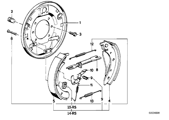

daca are discuri are surup scurt intre saboti,daca este discuri are sub cilindru tot un surup,dar mai lung care tine loc si de distantier care se autoregleaza,dar daca se gripeaza nu se mai autoregleaza,iar despre reglajul de la amneta nu mai tin miunte sigur daca are,varianta cu tamburi.

da omul,dar am zis ca daca are discuri surubul de reglaj este scurt,daca are numaio tamburi are surubul de reglaj mai lung.
piesa 7 este reglajul(surubul)

ia vezi mestere piesa 11 este cumva o piulita de reglaj.la e34.
ia vezi mestere piesa 11 este cumva un surub de reglaj.
109802[/snapback]
Dragul meu, am avut 3 E34 pana acum si fi sigur ca stiu cum arata mecanismul de reglaj de la maneta de frana de mana. Operatia in sinea ei nu este doar de a strange piulita, pentru ca atunci e pierdere de vreme. Pe link-ul ala iti explica cum sa intinzi cablul.
