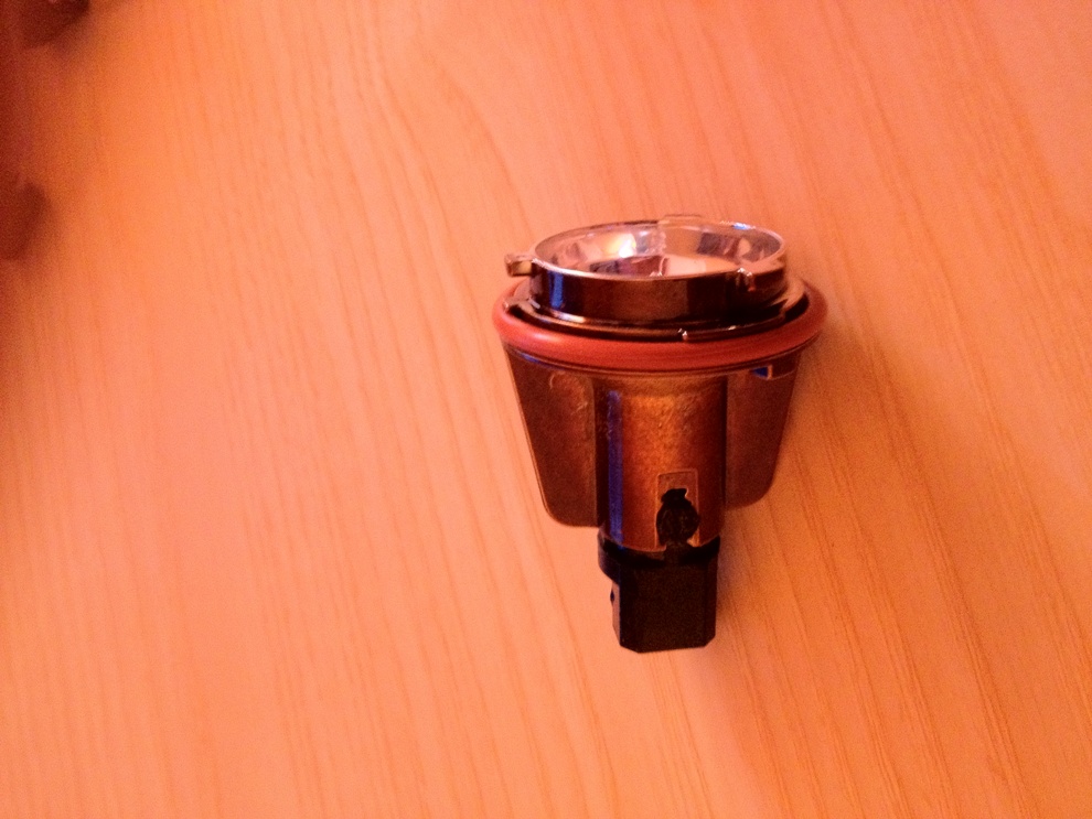

Mda se pare ca problemele vin toate deodata ,mi s-a ars becul de la angel .Ce bec am deoarece m-am uitat si nu este h8,masina nu este LCI si am xenon pe scurta?
La tine asta e becul:
http://www.bimmerwerkz.com/forum/attachments/5-series-e12-e28-e34-e39/28000d1243267230-what-kind-bulb-celis-source-01.jpg
Asa arata?
da, asa arata
