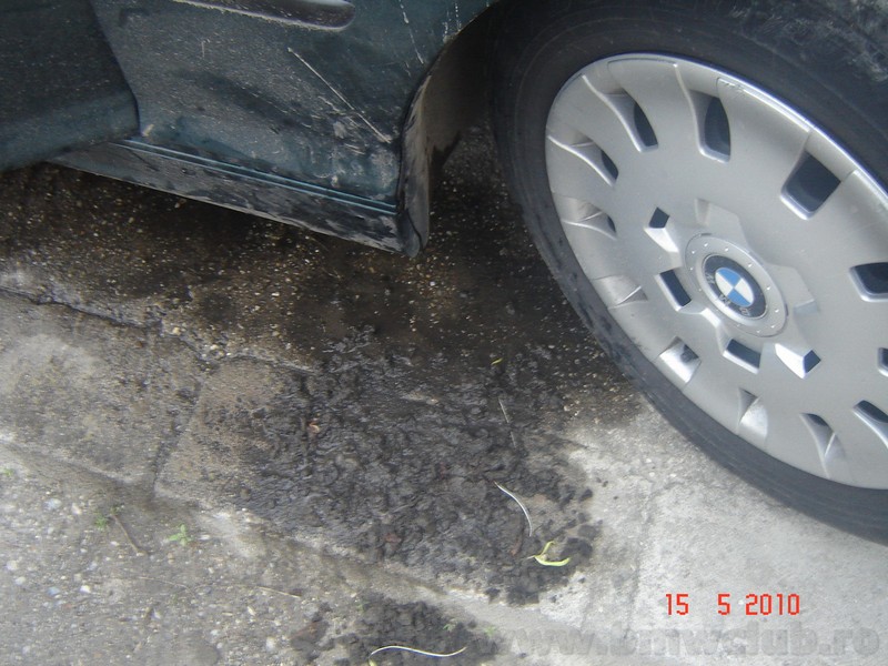

In praguri sunt niste gauri pentru drenaj, daca alea se infunda iti intra apa in masina. Am pus o poza pe unde intra la mine apa. Pentru a avea acces la gaurile alea de scurgere trebuie sa dai pragul din plastic jos. Daca nu e asta chestia vezi ce ti-a zis lolik.

nu e de la nici o gaura de scurgere

Eu inca nu am rezolvat problema,insa de la folie sigur nu e (ma refer la folia lipita in spatele panoului portierei,nu la folii pe geam) ,si imi intra apa exact prin acelasi loc indicat in pota atasata de tine.

:twoup: am dat jos fetele de usi sa verific daca este rupta folia...nu este rupta ,am stat in masina cu fata de usa data jos iar afara ploua torential,rezultat=nu e de acolo,nu picura pe acolo. am mai facut urmatoarele: am desfacut din cleme pragul masinii si aparatorile de noroi am scos de la imbinarea dintre prag si aparatoare de noroi cam cate o lopata de noroi,am facut aceasta operatiune deoarece daca torn apa cu sticla pe la turela apa se scurge exact pe acolo...deci nu sunt infundate cele 2 canale care coboara prin stalpii din fata ...TOTUSI APA PATRUNDE IN MASINA...mocheta este iar uda...iideea data de cosm1n nu e buna,am desfacut si acele plastice... nimic

Salut, imi pare rau ca nu ai rezolvat problema, la mine alea erau infundate si cele de langa stalpul dintre usi, sunt doua guri de scurgere in prag langa stalp sunt dreptunghiulare sau triunghiulare nu mai tin minte.
Cum arata gaurile astea de scurgere din praguri?Ca am desfacut ornamentul ala de deasupra pragului si nu am gasit decat cele 4 gauri in care se fixeaza respectivul ornament.O poza are cineva?
M-am uitat si eu ieri pe acolo pe la prag, am dat ornamentul jos, dar nu se vad scurgerile alea, totusi la mine nu cred ca de acolo imi intra apa in masina. Dupa aceea am dat jos fata de usa din dreapta fata, pentru ca ieri am gasit fleasca presul si cu mocheta acolo, precizez ca a plouat aici 2 zile incontinuu si ploaia a batut exact pe partea dreapta a masinii, si acolo am gasit folia aceea din burete dezlipita si se vedea clar urme de apa pe acolo. Am lipit-o la loc, vazand ca era inca moale masticul acela, si am continuat operatiunea la toate usile. In trecut am observat ca s-a umblat la usi de catre fostul propietar, deoarece am vazut suruburile schimbate intre ele la fetele de usi, cateva garnituri de la clipsuri nu mai erau si probabil nu lipise folia la loc, crezand ca nu are importanta. Am vazut ca s-a lipit bine cu vechiul mastic, cel original, si acum astept sa ploua iar sa vad daca mai intra apa, sper ca asta sa fie rezolvarea ca m-a disperat, deja se simte un miros ciudat in masina in special cand sta mult in soare... cred ca de la mocheta care a stat imbibata in apa. :twoup:
