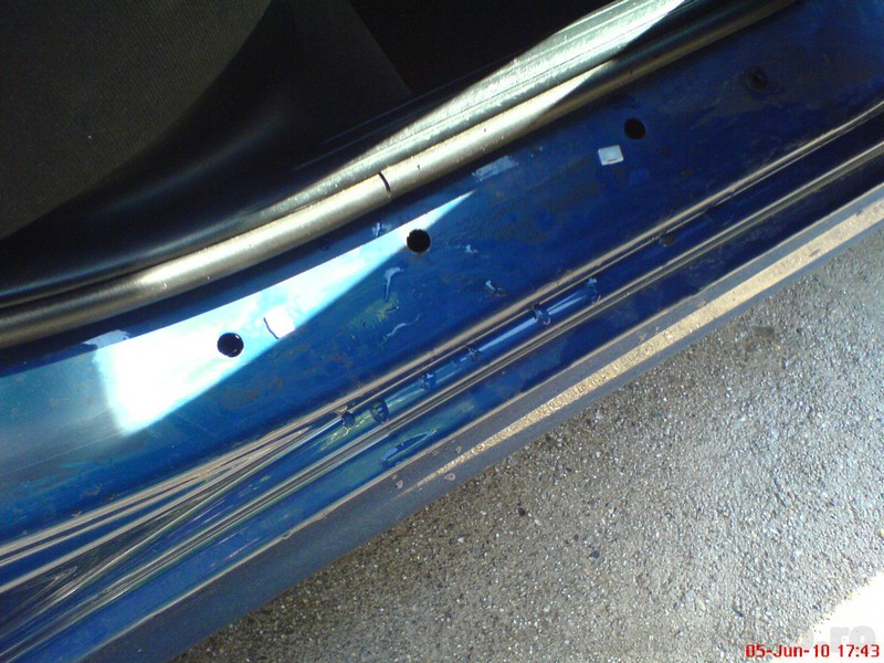

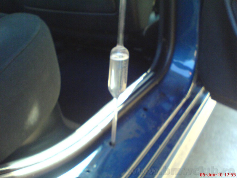

apoi am scos bandoul cu inscriptia BMW si am descoperit acolo 3 gauri ( nu gaurile clipsurilor). in acel compartiment mi se aduna apa, am scos-o cu pipeta cat am putut.
Pe acolo intra apa in masina? si se imbiba mocheta? acel compartiment din prag, comunica cu partea de sub mocheta?
care este rolul acelor gauri? daca sunt gauri de drenaj, inseamna ca am infundata vreo gaura de scurgere?
mentionez ca fenomenul se intampla la ambele usi spate, in fata e ok.

ce rol au cele 3 gauri? e o zona de captare a apei? spatiul din interiorul pragului comunica cu spatiul de sub mochete?

masina are ornamentele. masina nu a fost revopsita si nici implicata in accidente sau altceva in sensul asta.
apa din prag s-a acumulat cu ornamentele la locul lor.
eu am demontat ornamentele vrand sa vad care e cauza pt care imi intra apa in habitaclu.
ornamentul este prins cu 3 clipsuri care intra in alte gauri mult mai mici decat cele 3 gauri mari. In poza se vad clipsurile ( dreptunghiurile albe) care au ramas in gauri cand am tras de ornament.
dupa ce am dat jos ornamentele, cu o lanterna prin gaurile mari, am observat ca am luciu de apa in prag..... :)

la tine in ce stare sunt ornamentele? ma refer la garniturile acelea perimetrale de cauciuc. la mine sunt un pic piscate.
totusi inclin sa cred ca e ceva firesc ca apa sa ajunga acolo ( sub ornamente) din moment ce exista cele 3 gauri mari. in alta ordine de idei....care ar fi fost motivul pt care au fost facute??????
probabil avem infundate gaurile de scurgere de sub masina. va trebui sa o ridic pe elevator si sa cercetez mai in amananunt modalitatea de scurgere a apei din prag.
