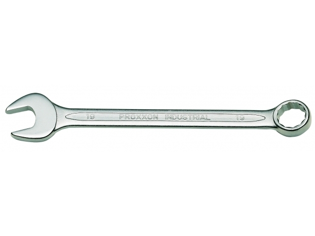

1 , cheia "32-32 fixa-inelara" la care faci tu referire, se numeste cheie combinata.adk asa cum e asta d 19 din poza. in asa chei nu se bate.post-5642-1281127991_thumb.jpg

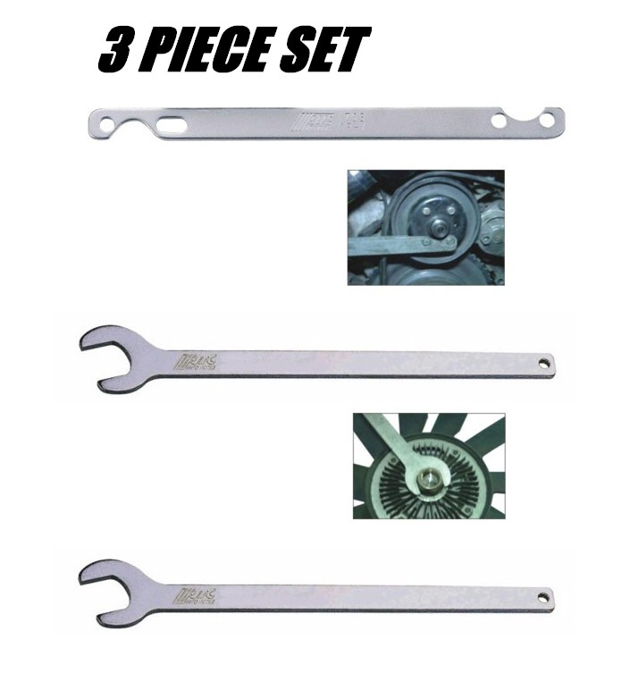

3 , ca sa demontezi cuplajul de pe pompa d apa, cateodata, se ia in considerare ca ambele subansamble sant ok, deci, nu trb stricate prin bataie...rulmenti, presetupa...diverse... . ca atare, s-au inventat cheile speciale, din sdv-urile dedicate, p care le are orice marca d masina. apoi apar copiile pt ca omul e pasionat, trb sa-i ia si lui banii cineva daca nu s-a dus la service-ul casei mama sa schimbe pompa/ cuplajul. ai poza.post-5642-1281128026_thumb.jpg

si ca sa faci treaba serioasa iti trebuie 2 chei de fapt, cum ai spus si tu, una cheia propriu-zisa, si sdv-ul care blocheaza fulia pompei de apa, facem pariu ca greutatea celor 2 combinate face cat ditamai cheia de care ziceam anterior + faptul ca sunt destul de lungi amandoua. nici eu nu postez la misto, dar pentru subiectul asta sunt alte topicuri dedicate, aici era vb de un exemplu.. ma rog, tu ai dreptatea ta si eu nu sunt 'sefo'.. in rest belelele curg din toate partile.. ca in cazul de fata..

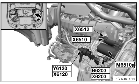

senzorul este sub admisie in spatele motorului foarte aproape de volanta.., de fapt in dreptul volantei.. sub demaror, e mai simplu de schimbat de sub masina..
b6302 in poza

Ai vrut sa spui piesa B6203 din poza?

da, piesa e b6203, m-a luat somnul :)
