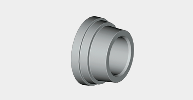

trebuie o echilibrare facuta , pe aparatul de echilibrat se vede daca ai o janta/anvelopa stramba/ovala , chiar daca da zero pe aparat si anvelopa/janta e putin deformata atunci vibreaza la x viteza ... atentie unde faci echilibrarea , ideal ar fi sa se faca echilibrare cu con special , acel con special are diferite cote .. pt bmw/mercedes/audi ... nu toate vulcanizarile il au

Salut bro, singurul service despre care spun unii prieteni ca e bun e in Mostoles aproape de Madrid, daca ma duc acolo si ii spun ca vreau sa.mi echilibreze rotile sa intreb oare si de acel con despre care spui?
