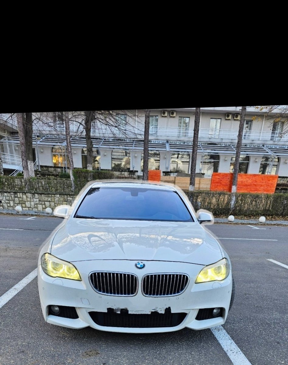

Salutare tuturor! Am un BMW F10 530xd alb din 2013, configurat de fabrică la comandă, și sunt curios ce părere au colegii care cunosc bine F10-urile despre configurația lui și cât de rară este combinația de dotări. O sa las aici cateva din ele. Partea care mi se pare cea mai interesantă este configurația de șasiu: 337 – M Sport Package 715 – M Aerodynamics Package 710 – M Leather Steering Wheel 2VA – Adaptive Drive (EDC + Active Roll Stabilization / Dynamic Drive) (amortizoare adaptive + bare stabilizatoare active anti-ruliu.) 2TB – Sport Automatic Transmission xDrive (Sport+ Sport comfort comfort+ eco pro) Pe confort și tehnologie: 456 – Comfort Seats 453 – Active Seat Ventilation față încălzire scaune față + spate 610 – Head-Up Display 609 – Navigation Professional 5DL – Surround View / 360° cameră marșarier 524 – Adaptive Headlights 5AC – High Beam Assistant 5AG – Lane Change Warning 322 – Comfort Access trapă electrică 677 – HiFi System Professional DSP volan încălzit iluminare ambientală Mai are și câteva elemente BMW Individual, inclusiv plafon negru și ornamente Individual. Din ce am înțeles, 2VA Adaptive Drive este partea mai rară/interesantă: amortizoare adaptive + stabilizare activă anti-ruliu, iar împreună cu M Sport, xDrive și Sport Automatic ar trebui să fie una dintre cele mai sportive configurații posibile pe un 530xd non-M.
