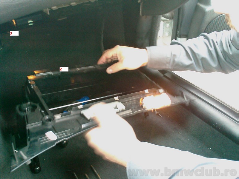

Completari cu imagini la schimbarea piesei cu tepi.
Am patit-o si eu cu ventilatorul care nu mai mergea deloc.
Dupa ce am verificat sigurantele, am citit pe forum si asa am auzit de piesa cu tepi (FSU).
Am atasat cateva poze din timpul procesului de inlocuire.
In prima poza apar toate cele 3 module care au trebuit scoase pentru a ajunge la FSU. Numerele lor reprezinta si ordinea in care au trebuit demontate.
O precizare referitoare la modulul 3: ca sa iasa a trebuit impins in fatza in cazul meu (318i din 2002).
Asta e singura diferenta fata de descrierea foarte buna a lui at_b. (danke at_b !).

nu acolo este altceva.
ce este??? <_<
Modulul de comanda al electroventilatorului. Vezi ca s-a mai discutat pe forum, in cateva topice.
