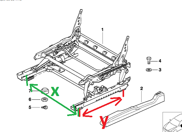

Dupa ce acum cativa ani am stat in 740Li cateva minute in scaunul ala cu spatar reglabil din doua bucati si aripioare reglabilesi tetiera reglabila, ma bate rau de tot gandul sa pun asa ceva pe E46 330xi Evident exista posibilitatea ca prinderile sa NU se potriveasca In acest sens rog pe oricine are ori pe seria 5 ori pe seria 7 astfel de scaune ( de fapt cred ca dimensiunile de prindere a scaunelor pe sina sunt aceleasi indiferent de tipul de scaune eventual diferind de la model la model ,3 versus 5 versus 7 ) sa imi masoare si mie X-ul si Y-ul din poza de mai sus. Multumiri multe ! Daca cineva a facut deja aceasta operatiune as aprecia enorm daca ar explica ce modificari eventual trebuiesc facute. Si inca o rugaminte pentru cei mai priceputi decat mine, cum se numeste echiparea care are asa scaune ? ( caci google este un prieten de nadejde atat timp cat il intrebi ce trebuie iar eu nu stiu ce sa il intreb ) Multumesc !
