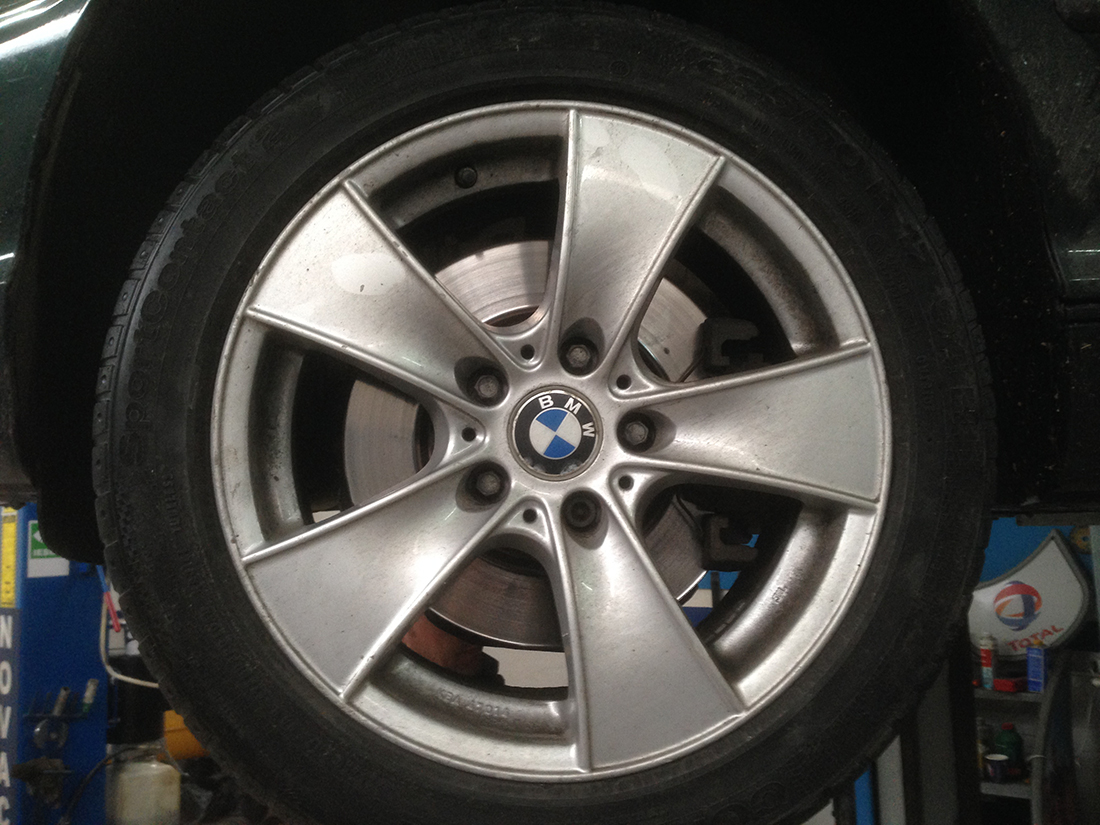

Ce mama dracu jante am ? Am cautat pe http://felgenkatalog.auto-treff.com/ si nu le-am gasit. Vreau sa iau cauciucuri, acum am 255/50/r17 si ma gandeam sa pun cum scrie pe placuta de pe stalpul masinii, 225/45r17 ( pe placuta am de ales intre 225/45r17 / 245/40r17 / 225/40r18 / 255/35r18 ) dar daca tot iau gume, intreb, e ceva neinregula cu aceste jante care le am acum ? Sunt afon in jante, va multumesc mult pt orice sfat !
