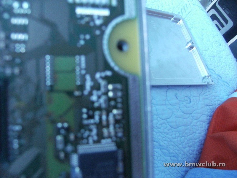

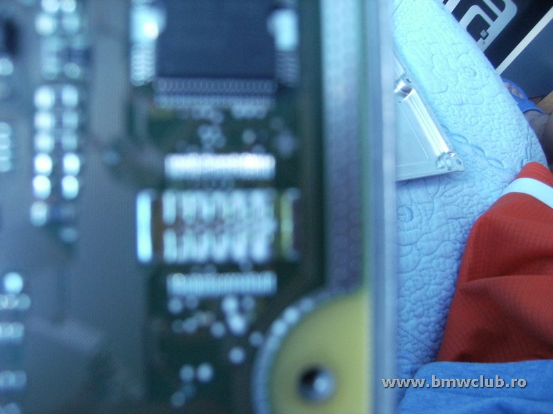

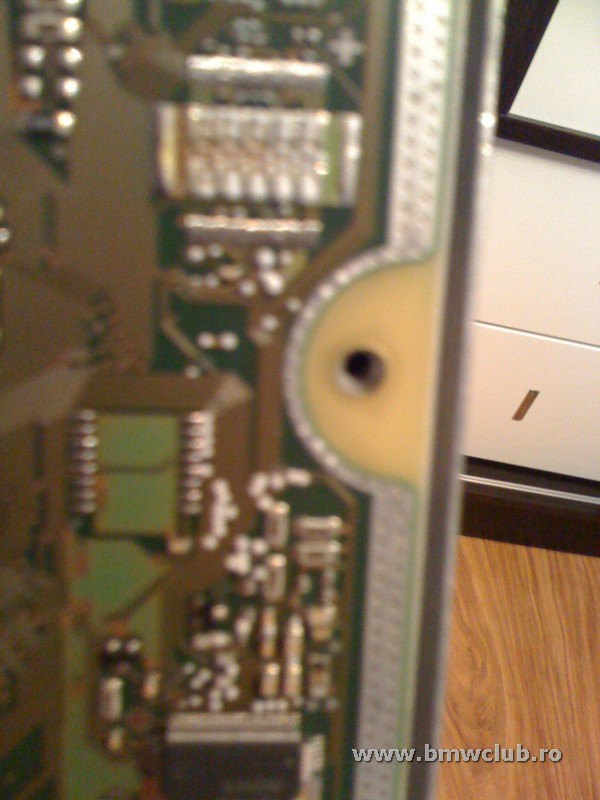

Alte poze la cerere. Domnul Bala ĂŽl va primi ca obiect de lucru. ori face ceva ori ĂŽl face praf <_<

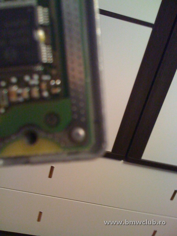

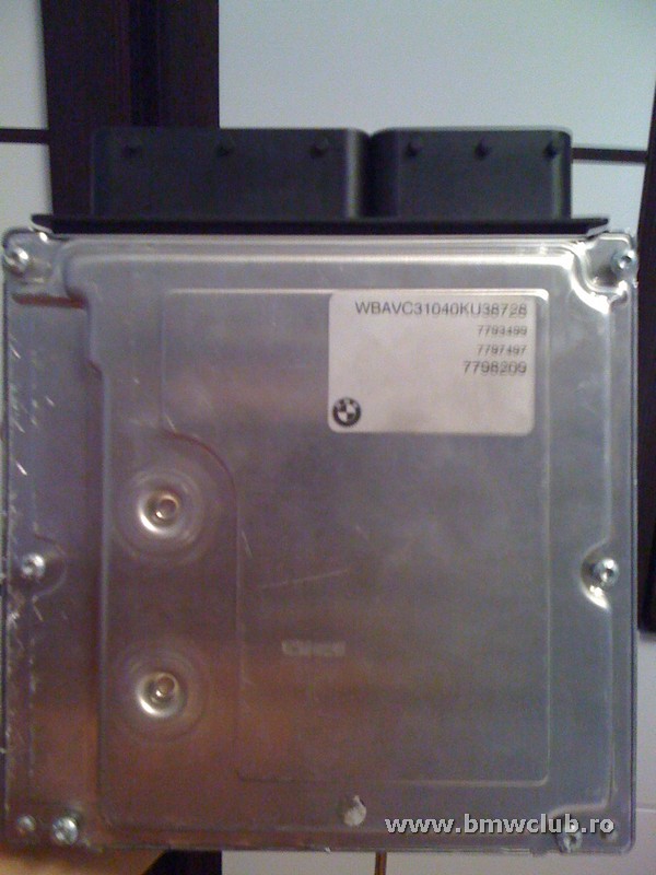

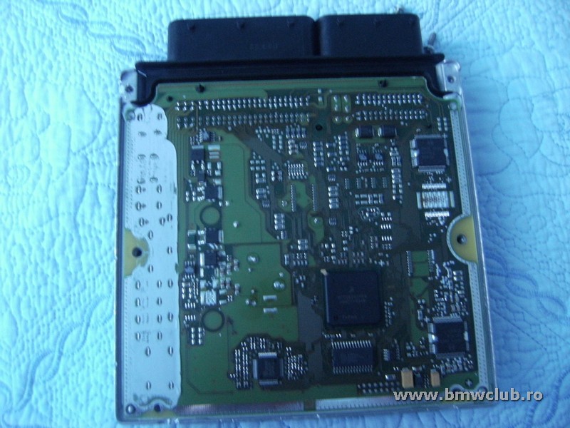

Eu aº vrea sã-l fac dacã se poate pt. cã a fost resoftat la George(320i e36) ºi motorul oferã 203cp cu DDE-ul ãsta stricat. ªi când am chef doar schimb DDE-ul ºi am 203 cai iar <_< Cu DDE-ul nou am 163cp stock. Dacã vrei Þi-l trimit ºi poate poÞi sã-i faci ceva. Eu ca un necunoscãtor În electronicã nu pot sã-mi dau seama unde este defect, doar am vãzut cã placa cu circuite nu este aºezatã peste tot la fel, ci În partea de sus În loc sã stea ca jos pe picioruºe este lipitã cu mastic. Mã repet, dacã vrei ºi ai chef Þi-l pot trimite, ori poÞi sã-l faci ori Îl dãrâmi de tot :) Dacã te hotãrãºti, trimite un pm cu adresa ºi Þi-l pun la curier, Îl plãtesc eu.

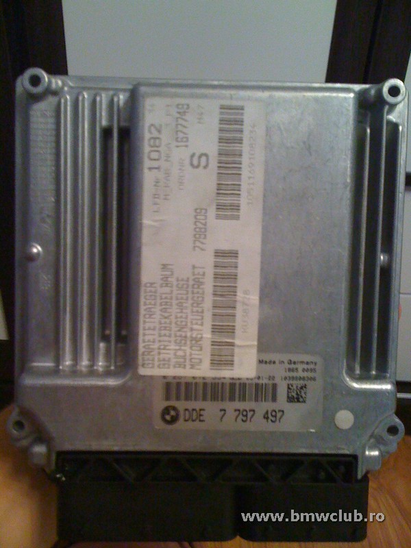

Scuze pt claritatea pozelor, au fost fãcute la repezealã. Bosch este firma producãtoare. Am sã pun dar peste câteva zile pt. cã momentan nu sunt acasã, sunt la Þarã. Am chef sã pun pozã ºi cu partea cu etichetã :)

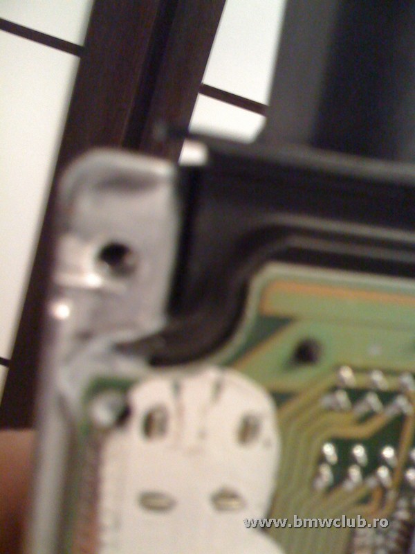

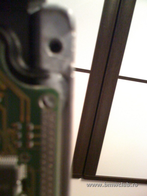

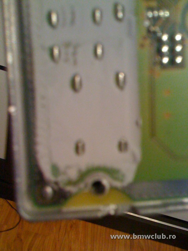

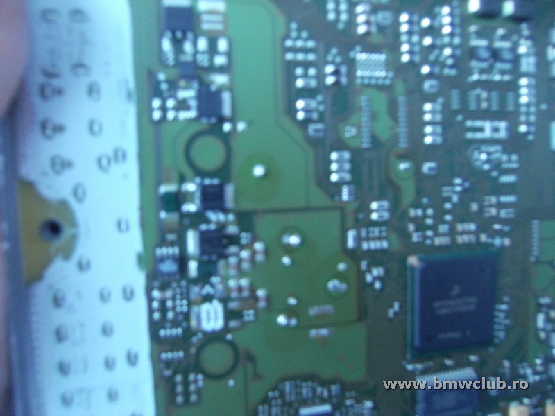

Ăn poza de ansamblu se vede cum plĂŁcuĂža de circuite nu e fixatĂŁ pe canale ĂŽn cele 2 colĂžuri ĂŽn partea de sus precum ĂŽn cea de jos, ci e lipitĂŁ pe colĂžuri cu mastic. Ce pĂŁrere aveĂži, a avut fostul proprietar probleme cu ea Âşi a dus-o la vreun electronist sau s-a umblat ĂŽn scopul modificĂŁrii(chiptuning-ului)?

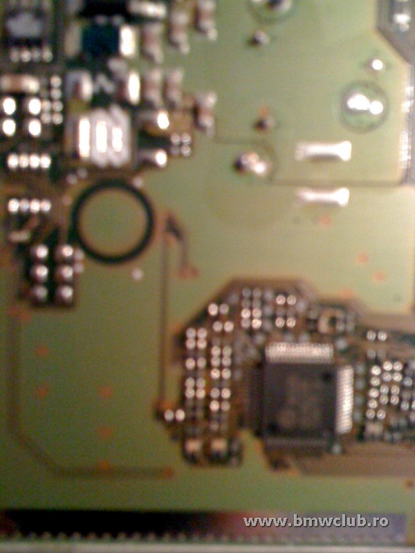

am schimbat DDE-ul şi am luat maşina azi. Se pare că asta a fost de vină până la urmă. Cost total 4325lei. Acum am câteva ĂŽntrebări despre fostul DDE. M-am chinuit să-l desfac şi am ataşat câteva poze cu el. Avea mastic şi s-a desfăcut f. greu capacul? E normal? Plus că mai are câteva bobiţe albe pe placa de circuite, oare sunt din fabrică sau a fost umblat ĂŽn el?

1. De unde a stiut george ca softul era foarte prost facut? O fi vreun șaman :bashwall: ? 2. Cum adica s-a ars DDE? Poti detalia te rog? S-a ars pur si simplu sau ai facut ceva si s-a ars? Ai incercat sa modifici softul si s-a ars? 1. a copiat fiÂşierul din DDE Âşi i l-a trimis asociatului lui din Ungaria. Ăsta a fost rĂŁspunsul lui George ĂŽn urma discuĂžiei telefonice cu bĂŁiatul din Ungaria. Ideea era cĂŁ aveam mĂŁritĂŁ presiunea ĂŽn turbinĂŁ Âşi debitul mĂŁrit la injectoare. 2.Nu Âştiu dacĂŁ s-a ars DDE. Am fost la diagnozĂŁ la Bavaria Âşi pe foile alea scria la mai multe rubrici "DDE fault" Âşi la sfârÂşit "replace DDE". Eu l-am dat jos de pe maÂşinĂŁ, i-am desfĂŁcut Âşuruburile dar nu i s-a desfĂŁcut carcasa sĂŁ vĂŁd fizic dacĂŁ e ars ceva. Am sĂŁ mai ĂŽncerc. Salut, posibil cei care au modificat masina in DE sa fi efectuat resoftarea prin BDM (desigilarea ecului si lipirea a 10 pini pe el pentru comunicare) posibil sa fi existat ceva scurt care a afectat ecu si din aceasta cauza aveai si probleme la pornire sau pur si simplu o eroare de fabricare a ecului (pana la urma e electronica). Din cauza hartilor de management ale motorului nu se arde ecul fie ele calitative sau mai putin calitative. Se prea poate. Am sĂŁ mai ĂŽncerc sĂŁ desfac DDE-ul dupĂŁ montarea celui nou sĂŁ mĂŁ uit poate se vede lipirea celor 10 pini sau orice altceva. Cei din Germania au facut resoftare la E90 prin BDM. :) Probabil ai incercat sa il resoftezi si l-ai stricat.Uite, se poate vedea foarte usor daca a fost umblat in computer.Daca nu a fost umblat si s-a defectat in urma resoftarii facute de tine ar trebui sa cumperi omului un computer nou.Banuiesc ca nu este o problema, esti om de cuvant. <_< Nu e vina lui George. MaÂşina are probleme cu pornirea din martie iar eu am fĂŁcut resoftarea ĂŽn iunie.
