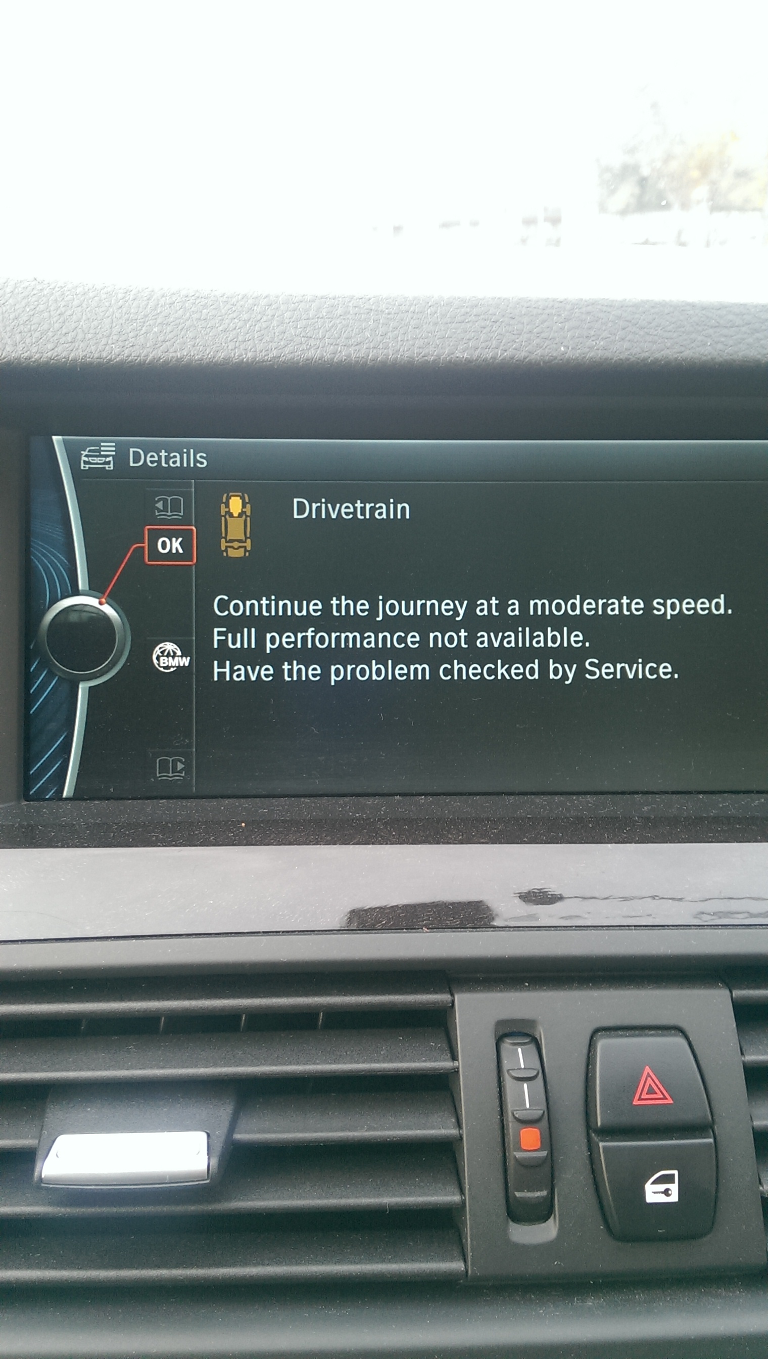

  4. 4400 lei: turbina, garniturile, furtunul de ulei, 2 l de ulei + manopera. Acum functioneaza f bine, are putere si nu suiera deloc. Se pare ca ai aceeasi problema ca mine... Tot 525, cu doua turbine... Turbina mica este defecta... din ceea ce ai descris este exact aceeasi manifestare. Eu am inlocuit-o si am scapat de probleme.
  5. 4400 lei: turbina, garniturile, furtunul de ulei, 2 l de ulei + manopera. Acum functioneaza f bine, are putere si nu suiera deloc.
  6. Am inlocuit turbina. Totul functioneaza perfect acum.
  7. Am inlocuit turbina iar acum masina functioneaza normal.
  8. A venit confirmarea... Turbina mica are axul rupt... O sa inlocuiesc turbina pana la sfarsitul saptamanii.
  9. 150.000 km Vreau sa o inlocuiesc. Multe turbine reconditionate suiera, nu functioneaza 100% la parametrii normali sau pica iar dupa o vreme... E un risc pe care nu vreau sa mi-l asum pe banii mei. O sa aflu costurile totale luni sau marti.
  10. Salut, Am aceeasi eroare, dar la mine se pare ca a murit turbina mica, 525 xDrive f10. A suierat 2 zile ff tare turbina si apoi a murit... Drive train + lipsa putere; am fost la APB service, mi-au spus ca o sa fie nevoie sa o dea jos sa fie 100% siguri, dar pare a fi turbina... Facusem o programare imediat dupa ce a inceput sa suiere, dar nu am apucat sa fac constatarea inainte de "fericitul" eveniment. Luni o demonteaza... Cu filtrul nu am probleme... Dar merg destul de sportiv... Si a cedat turbina ))
  11. Sigur ca eroarea semnaleaza probleme la motor... Pot fi diverse... Dar la mine a venit dupa ce a suierat turbina, foarte tare, si imediat inainte sa apara eroarea a pierdut puterea de tot... Cu greu ajunge la 70 km/h... Si nu mai suiera turbina deloc. Nu se aude nimic de acolo... Semn ca s-a oprit de tot... Masina e in service. Luni demonteaza turbina si o sa am un "diagnostic" cert... Daca mai este vreo indoiala...
  12. Salut Asa cum am scris in titlu, 525 xDrive f10, Nov. 2011, 150.000 km. Alaltaieri, fara vreun alt simptom a inceput sa suiere turbina... ca vantul iarna Astazi, fiindu-mi clar ca nu e in regula, m-am dus la service. Diagnostic... "turbina mica"... Am stabilit ca o sa merg saptamana viitoare sa o dea jos ca sa vada daca se observa ceva dereglat... Am plecat, am mai mers 10 km si s-a dus puterea + eroare... Dar nu mai suiera )) probabil s-a rupt... Cam asta este bucuria mea. A mai schimbat cineva turbina? Multumesc!
