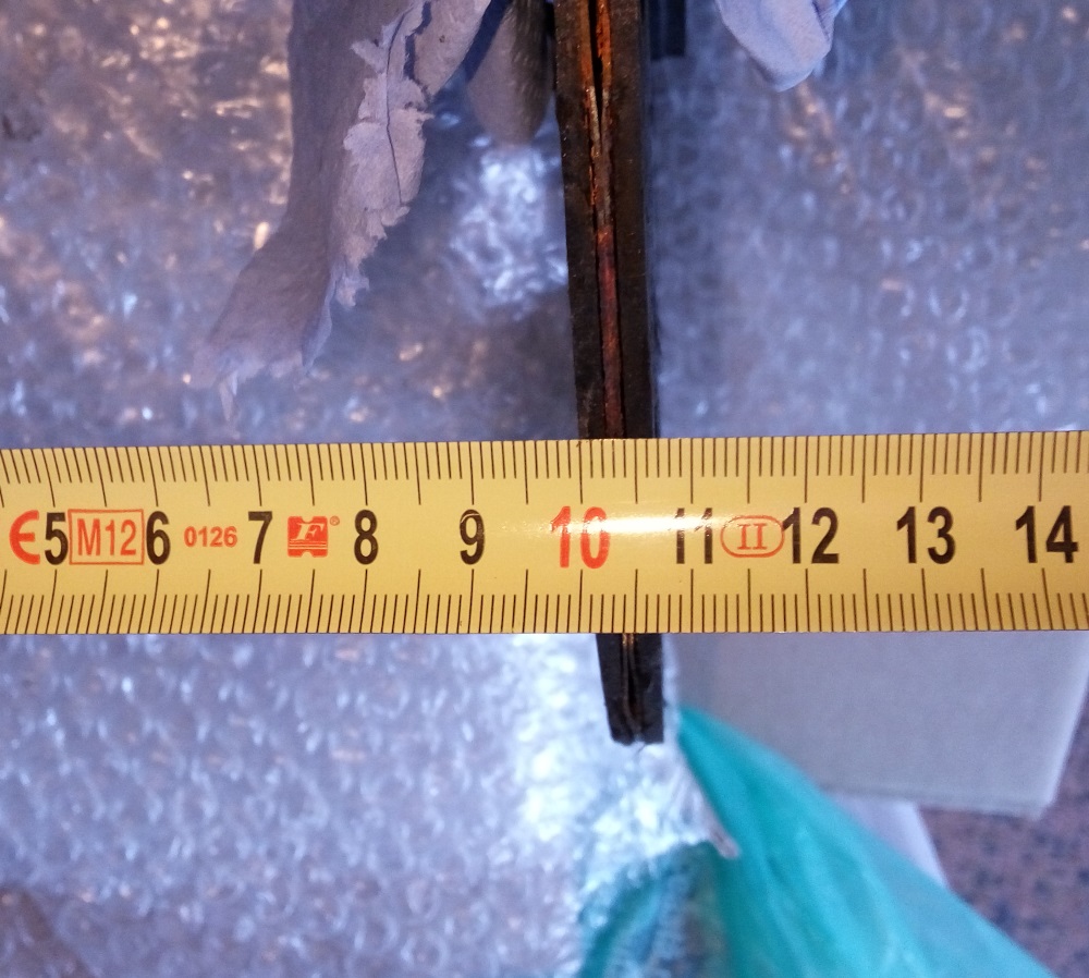

  12. Pune o poza cu el, masoara si grosimea, sa se vada clar asta in poze. Merci.

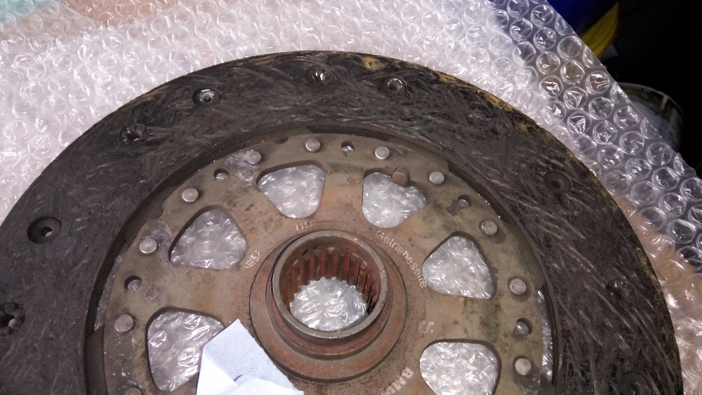

  14. Cumpar disc de ambreiaj pentru cutie in 6 trepte, 240mm diametru, indiferent de stare. (Are 22 canale, nu e la fel ca cel pentru cutia in 5 trepte).

  16. Exista un motiv ascuns. Ori il pun asa si nu abuzez masina pana trece iarna, ori caut unul mai bun, la pret de nimic, ori ii nituiesc alte placi de ferodo. Este discul de 228mm. Am nevoie pentru motorul meu de 240mm, dar nu am nici volanta nici kitul de ambreaj, si nici finante pentru asta dupa ultimele achizitii (cutie in 6 trepte, cardan, blocant, etc). Trebuie sa pun cutia neaparat, sa vad ca totul merge cum ar trebui. Am disc in stare foarte buna, tot de 228mm, dar difera numarul de zimti. La cutie in 5 parca are 10, la cutie in 6 trepte are vreo 22. Pe scurt vreau sa caut o solutie temporara, cu costuri foarte mici, pana iar volanta si kitul nou de 240mm - de pe 330i e46.
  17. Am o intrebare legata de discul de ambreaj. Care este grosimea lui, cand este nou? Ma refer la discurile care s-au pus pe M52, M52TU sau M54. Unul uzat are undeva la 7mm, nu se mai vad canalele pe el. Nou ar trebui sa aiba in jur de 10-10.5mm? Stie cineva sigur?
