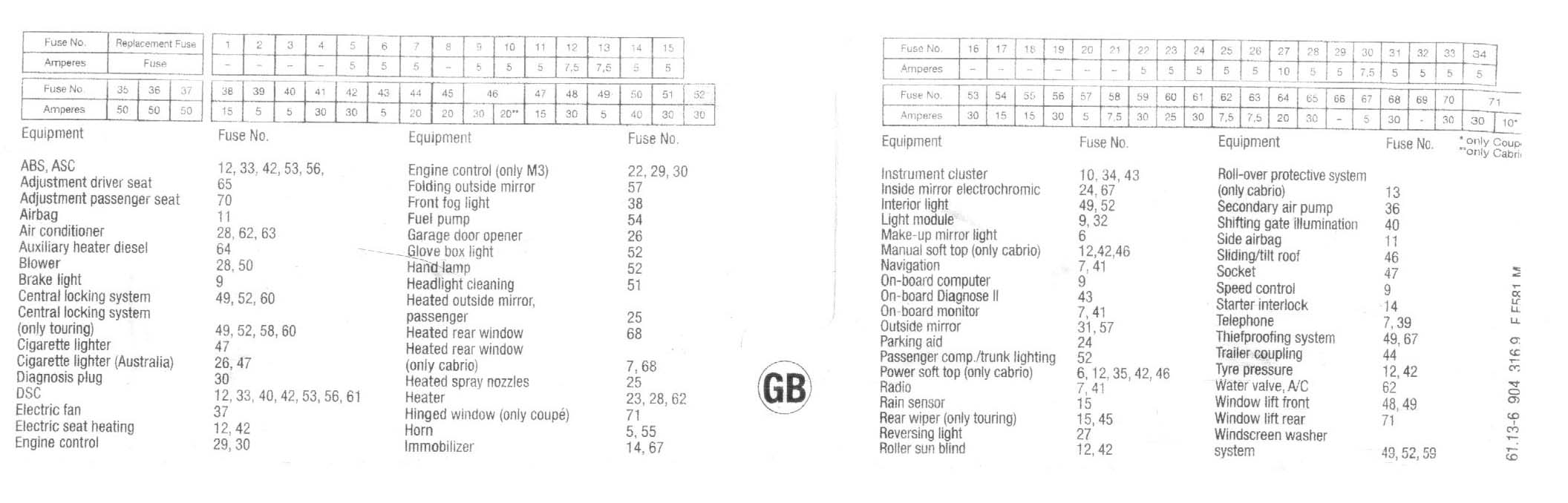

  2. Imi poate spune cineva care este siguranta de la lumina din interior, bord , cd, clima uite aici
