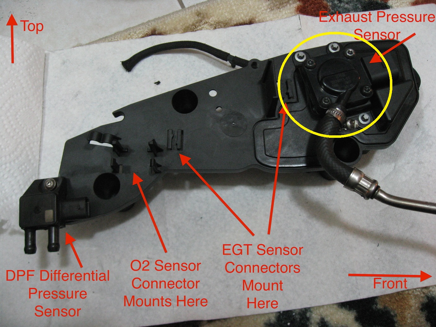

Da exact asa. Se pare ca am inlocuit senzorul gresit. Tu te referi la cel incercuit cu galben in poza atasata, nu? Iti multumesc de raspuns, il iau si il schimb.

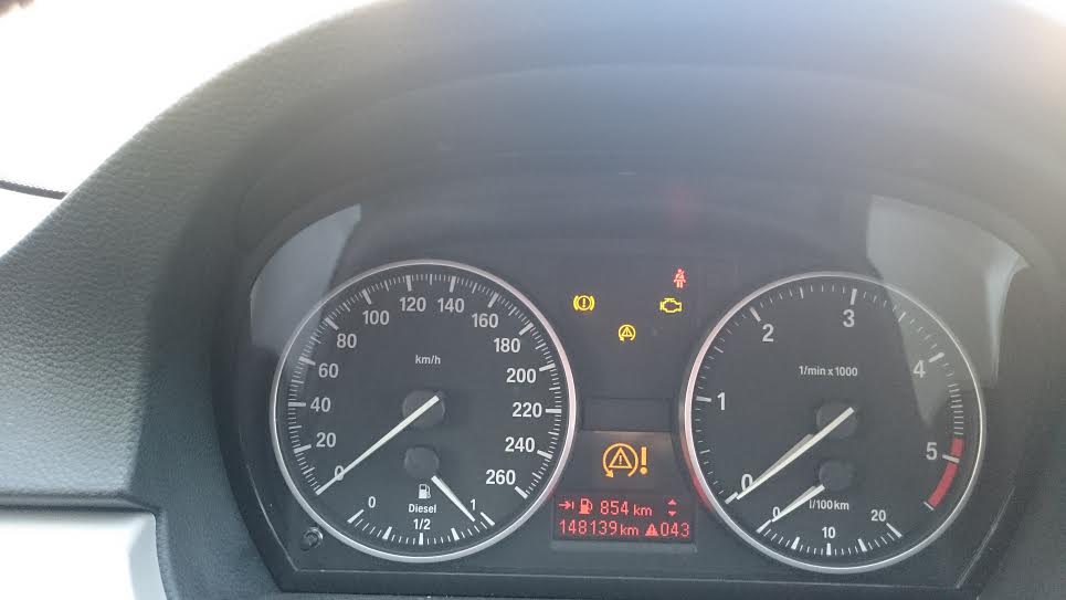

Am schimbat de curand bateria la e90 318D LCI, baterie originala BMW, schimb efectuat in service BMW deci cu reinitializare si tot tacamul, dupa 2 zile am din nou probleme la pornirea de dimineata. Temperaturile sunt in general pozitive, sa zicem 2-3 grade. Practic apas pe buton, starterul se invarte dar nu porneste si eroarea e cea din imaginea atasata . Incerc de cateva ori sa o pornesc, eventual las cheia in bord si dupa 10-15 minute porneste imediat. E posibil ca bateria noua sa fie oricum putin descarcata? Eu merg mai mult in oras pe distante scurte si ma gandesc ca nu a avut timp sa se incarca sa fie la parametrii normal. Sau poate fi altceva gen bujii incandescente? sau imobilizatorul? bateriile telecomenzilor consumate? Imi cer scuze daca s-a mai discutat dar nu am gasit nimic similar. Multumesc! Gabriel
