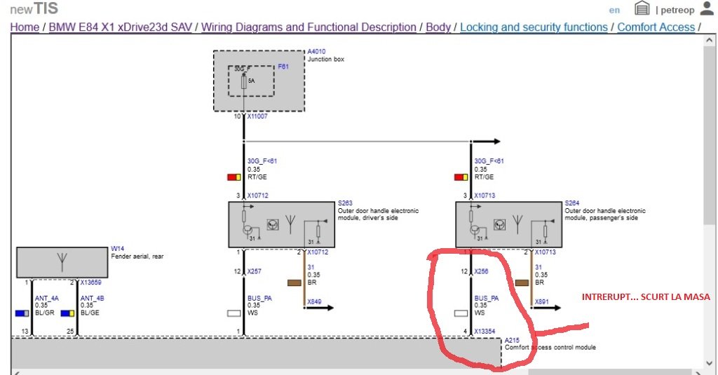

  7. buna ziua ! noutati bune... problema rezolvata cu marele ajutor al lui IONUT super'electrician, baiat serios, multa rabdare si profesionist !!! pe scurt: ieri am pus masina pe platforma si fuga la Ionut, diagnoza ISTA si luat pas cu pas unde este problema. dupa vreo 2 ore de verificat conexiuni si module a gasit problema si a remediat-o. CABLURILE CARE DUC LA MANERUL DREAPTA FATA = BUS_LINE cu conexiune la X256 intrerupt si dadea la masa. chiar daca eu am scos siguranta F61 care alimenta modulul de CA... BUS_LINE face ce stie el mai bine (da erori cum e ceva in neregula). deci, fire izolate si scoasa definitiv mufa din manerul usii. problema rezolvata - zero erori ! de aici tragem concluzia ca: ISTA in mana unui profesionist face minuni !!! mai jos poza cu schema unde a fost problema... multumesc pentru sfaturi ! bafta si succes !

  10. de acord cu tine in toate privintele ! dar... de ce masina a mers perfect dupa ce am scos siguranta timp de 7 zile. si acum deodata nu mai merge ??? apropo' am mai facut o diagnoza azi dimineata si am urmatoarele erori: - A103: CAS - IMMOBILIZER BUS FAULT - A114: CAS-LINE FAULT, EL. STEERING LOCK
