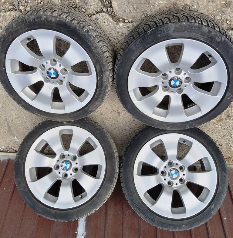

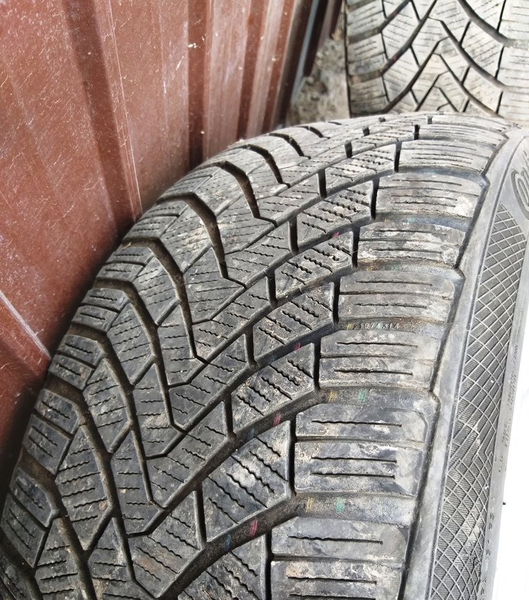

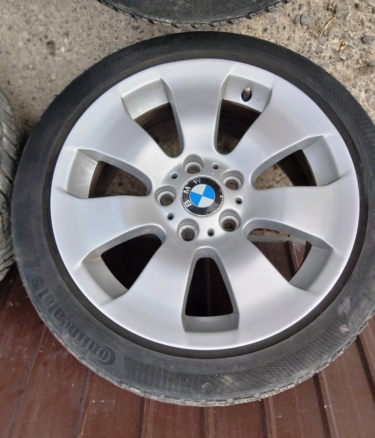

  15. buna dimineata ! postez anuntul pentru prietenul meu. Set roti iarna BMW. Jante plus anvelope de iarna pentru Bmw seria 1, 3, 5, X1, X3 E87, E90, E60, E83, E84... etc Jante originale Bmw spider spoke 158 Dimensiuni jante = 5x120mm, 8jx17 inch, ET34. Jantele nu sunt sparte, sudate, revopsite (vopseaua originala) uzura normala. Anvelope Continental Iarna M+S = 225/45/17 DOT=17/14 pot fi folosite inca un sezon. pret: 900 lei, rotile sunt la Breaza in garaj sau pot fi aduse la Bucuresti. pentru detalii sunati la Mihai 0720.269.436.
