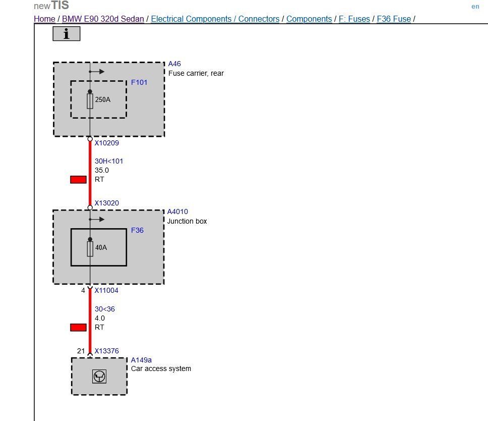

@Romulus chiar ca morcovi !!! on topic... raspuns pentru "morcov": vad ca ai schema si localizarea sigurantelor, citeste ce scrie in dreptul sigurantei de 40A. pardon... nu citi, ca nu scrie cu litere, doar interpreteaza figura desenata de neamtz. mai in gluma, mai in serios... siguranta nr. 36 plus inca vreo alte 3 se ocupa de start-stop hai cu bafta la repararea VW !
