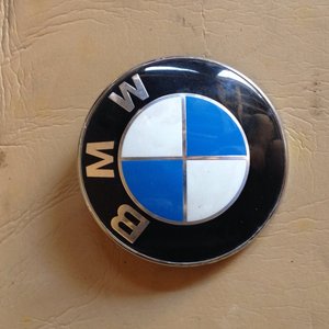

  3. vand emblema e46,e90 pentru fata, stare foarte buna,originala,sau schimb cu alta spate e90. pret 50 ron. tel 0744905397

  10. mar interesa de la far capacul cel mic pe unde se schimba becul, dopul de plastic rotund dintre stergatoare,este cam cat o moneda mai mare protectia de cauciuc de la butonul care deschide portbagajul, si o emblema spate poate intre timp mai apare ceva astept oferte :twitch:

  14. emblema spate ,protectia de cauciuc a butonuli care deschde portbagaju si dopul rotund de plastic care este intre stergatoare ,de marimea unei monezi cu un canal de surubelnita in el da-mi un pret ms
