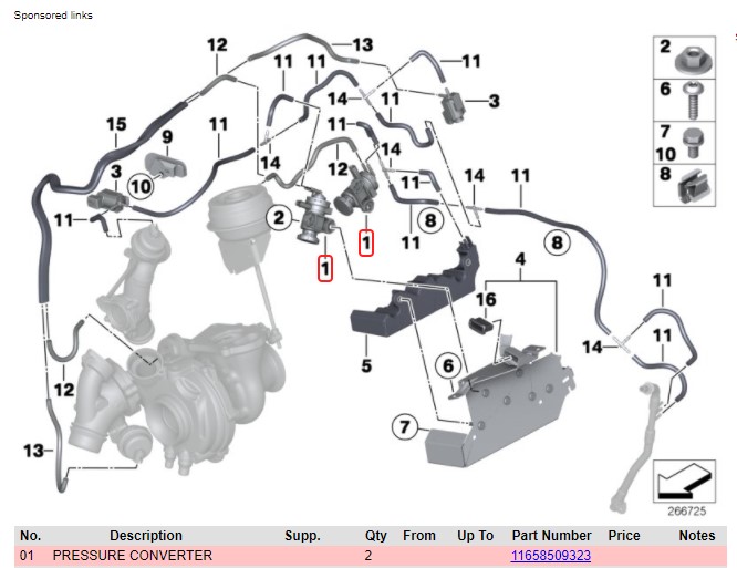

  8. Banuiesc ca este vorba de cei 2 senzori (pozitia 1)
  9. Salut Doru, Care este senzorul 1? Cel din stânga sau cel din dreapta? Am exact aceeași problema ca si tine.
