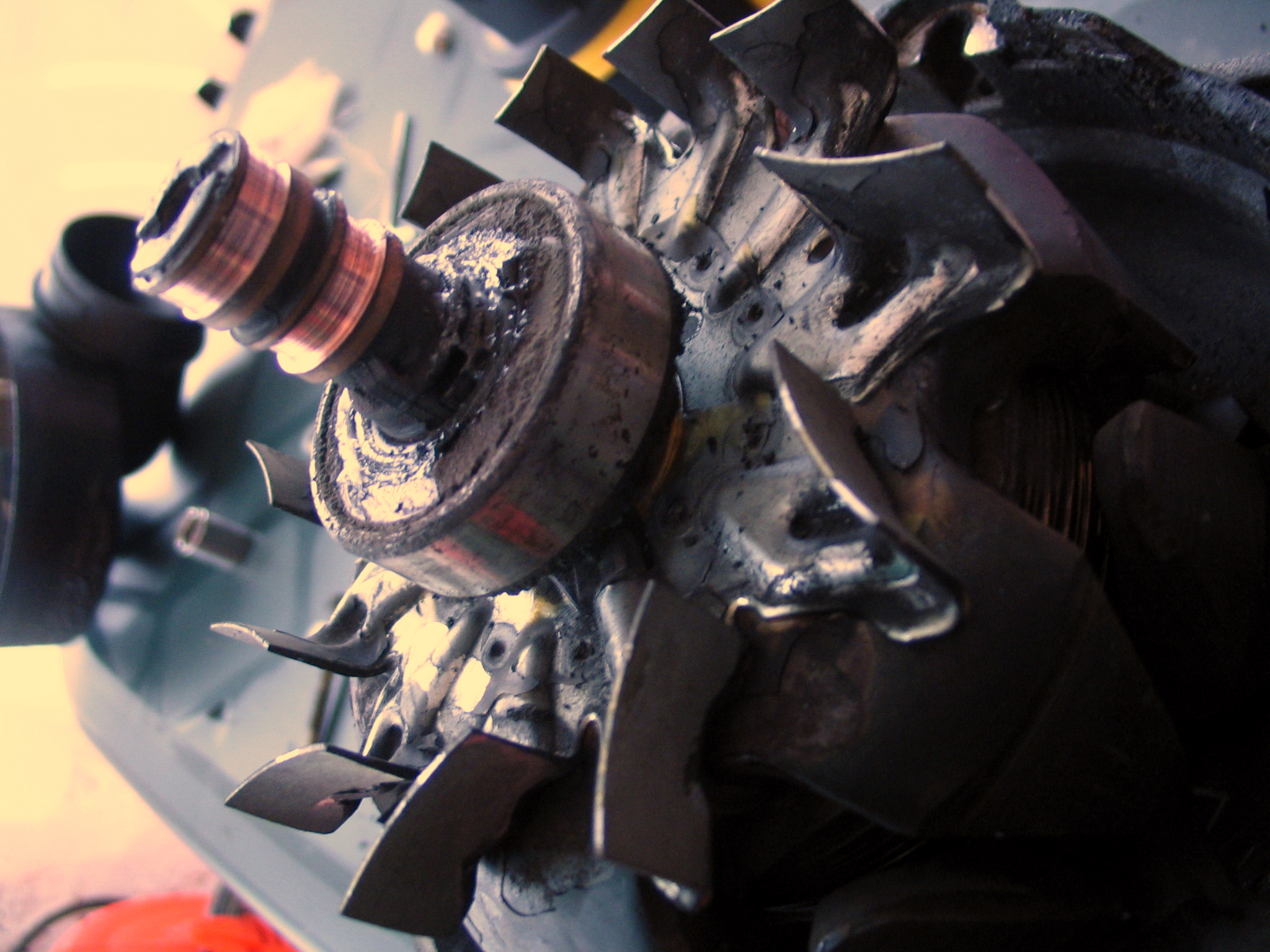

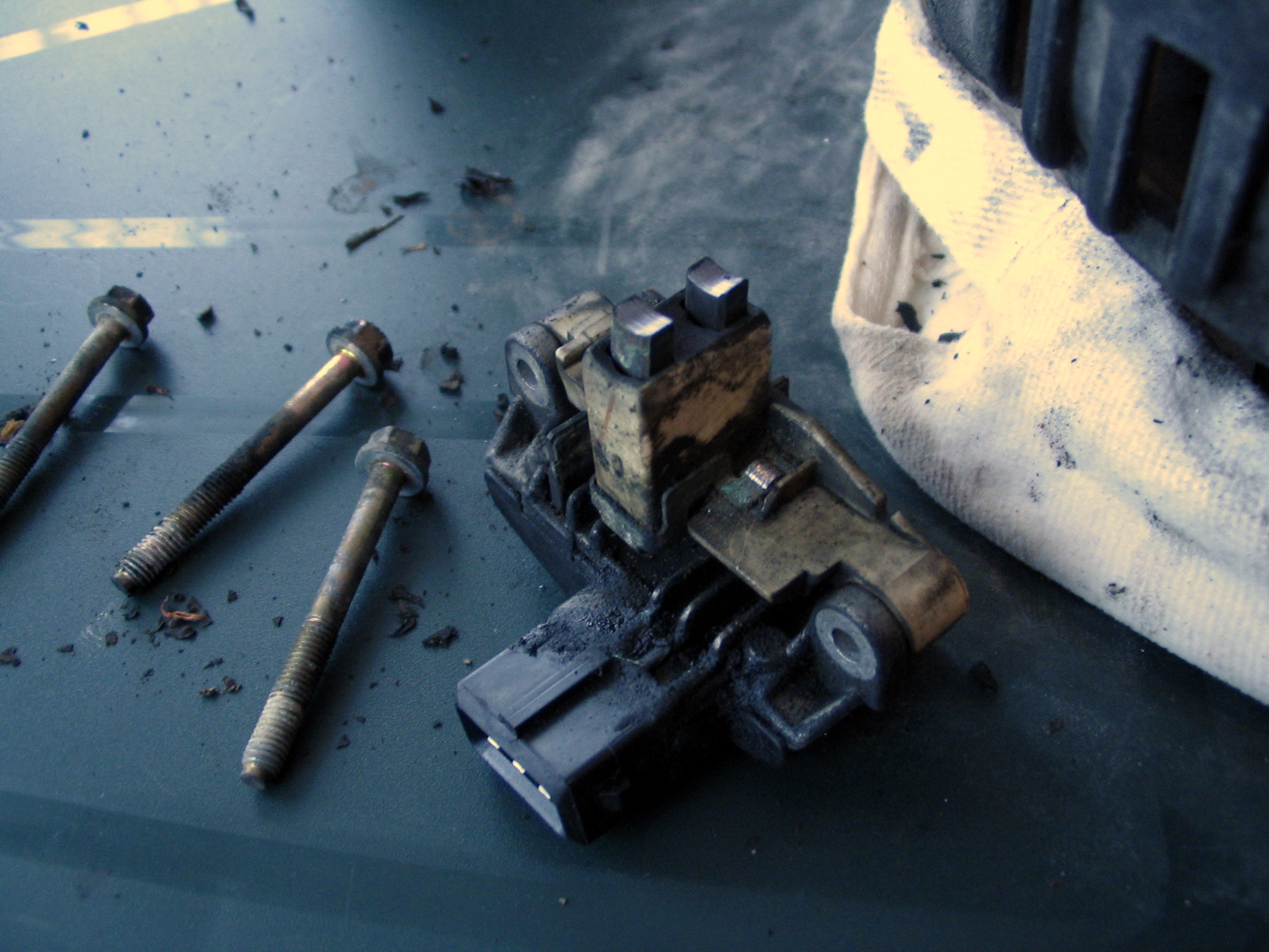

  9. cum ma sa schimbi alternatorul cu 400 de lei? La dacie? Doar releul (cu perii e cam acolo). Daca sunt duse si inelele colectorului mai dai inca atat (sau mai mult) pe rotor (rotorul vine cu tot cu inele...). Mai ai rulmenti care trebuie schimbati daca tot desfaci... Eu am gasit pe cineva care reconditioneaza alternatorul si mi-a schimbat periile din releu si inelele de pe rotor, rulmentii... In mod normal la reconditionare nu se complica prea multi sa faca asa lucrare "hardcore". Iti schimba releu cu totul si rotor. puntea cu totul. Ajunge mult mai scump de aia 400 de lei. As lua un un alternator 2nd hand DOAR daca m-ar lasa sa-i dau capacul jos sa vad in ce stare sunt periile si inelele colectorului. Uite cum aratau la mine acele inele: si periile:
