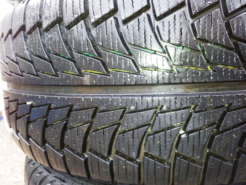

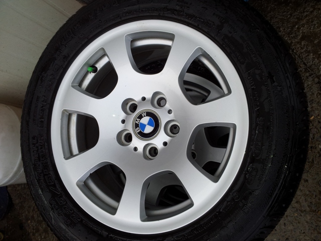

  1. Asta asa ca o paranteza, discutam fara niciun rost, pt. ca deja sunt vandute ......... Nankang SV-1 ... 480 bucata... Intre SV-2 si SV-1, e o mare diferenta ! SV-2 nu au protectie la janta, si nu sunt ranforsate ! Mai intereseaza-te de preturi si modele de anvelope ! Rog un moderator daca se poate sa inchida acest topic ! Nu mai este de actualitate si m-am saturat de replici si discutii interminabile ! Multumesc !
  2. Nebun esti tu ca te bagi in seama neintrebat ! Cumpara nebunule de acolo, si trimite si banii inainte ca sa fii sigur !!! Am postat aici pentru cine vrea sa cumpere nu ca sa-mi sugerezi tu preturi, deci anuntul nu e pentru tine ! Asa pentru cultura ta, doar cauciucurile au costat 2000 ron si au fost folosite o iarna , mai pune si jantele si vezi la cat ajungi ! P.S. - Stai linistit ca sunt vandute de multa vreme, da nu o sa-ti vina sa crezi, pe 400 de euroi !!!!!!!!!!! Rog un moderator sa inchida acest topic ! Rotile sunt vandute ! Multumesc !
  3. Vand 4 jante aliaj, originale BMW e60 pe 16", cu anvelope de iarna aproape noi 225/55/16 ! Jantele nu sunt lovite, strambe sau sudate ! Pret absolut fix 400 euro ! Tel. 0722414170
