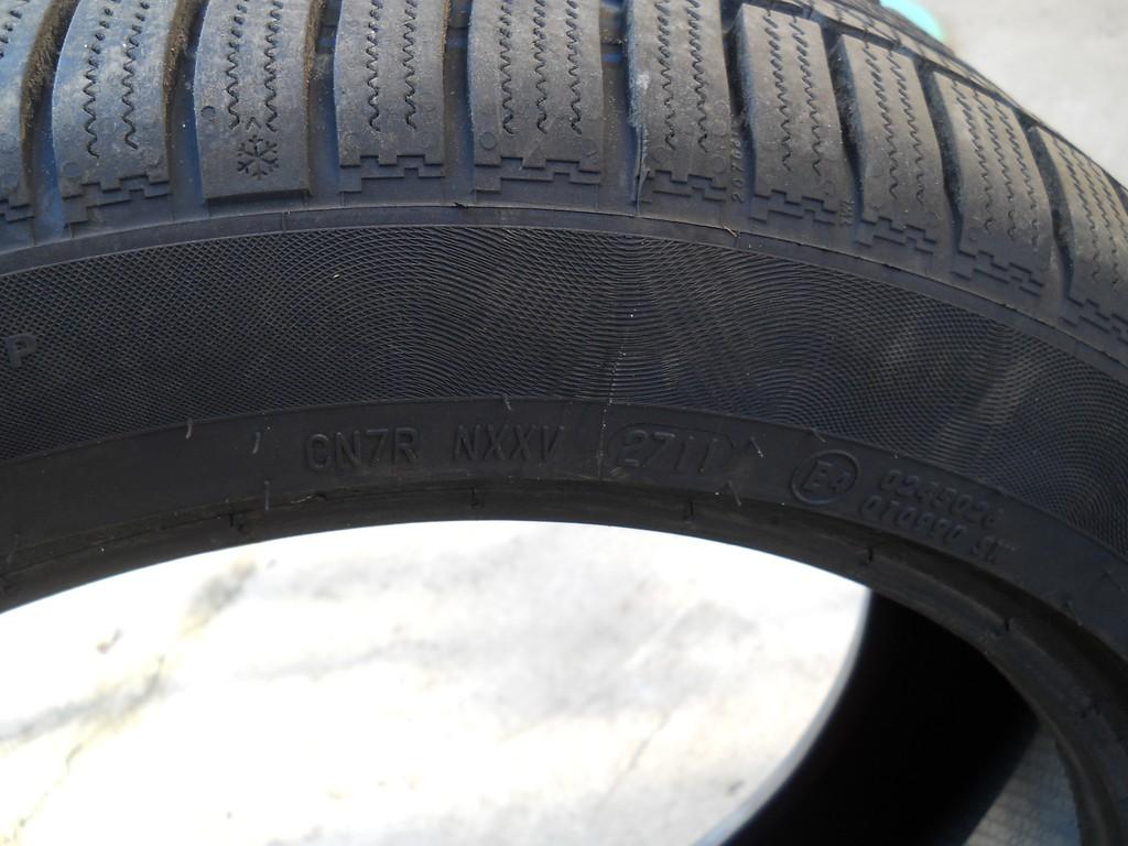

  7. donez 1 anvelopa Continental de iarna (ContiWinterContact) 225/45/17 aproape noua, DOT 2011,uzura 5%(ca noua)rulata 1000km Singura mica problema dupa cum se vede si in poza e ca sa taiat putin in acel loc datorita unui ciob de sticla insa cine o va cumpara o va putea vulcaniza si folosi linistit! Doar cu predare personala in Arad nu am timp sa merg la posta

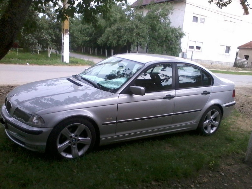

  13. am schimbat recent la masina amandoua electrovalvele cea de la EGR si cea de la Turbo + instalatie furtune vacum si furtune retur injectoare iar rezultatul este pe masura si o poza pe la umbra
