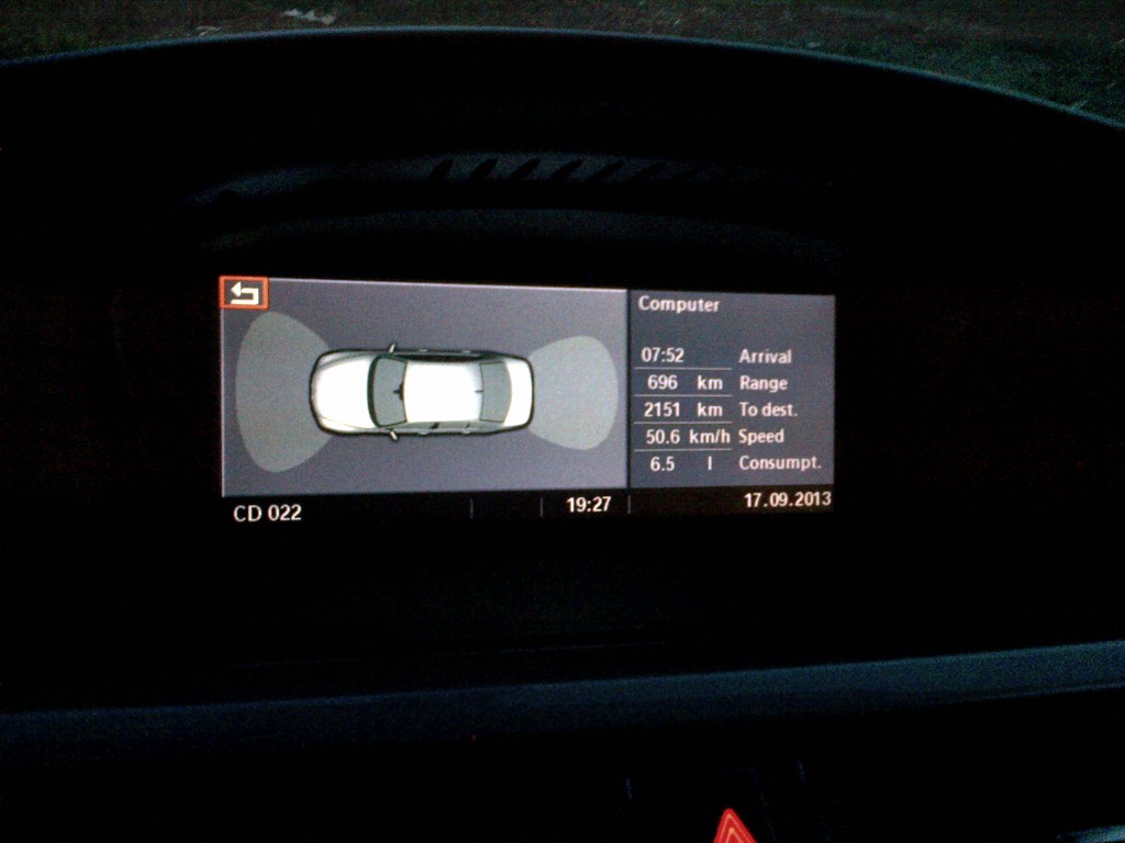

Pentru cei care vor sa puna doar senzori spate trebuie codat: ANZAHL_WANDLER 8_wandler in loc de 8 senzori puneti 4 Azi am reusit sa ii vad si mergand

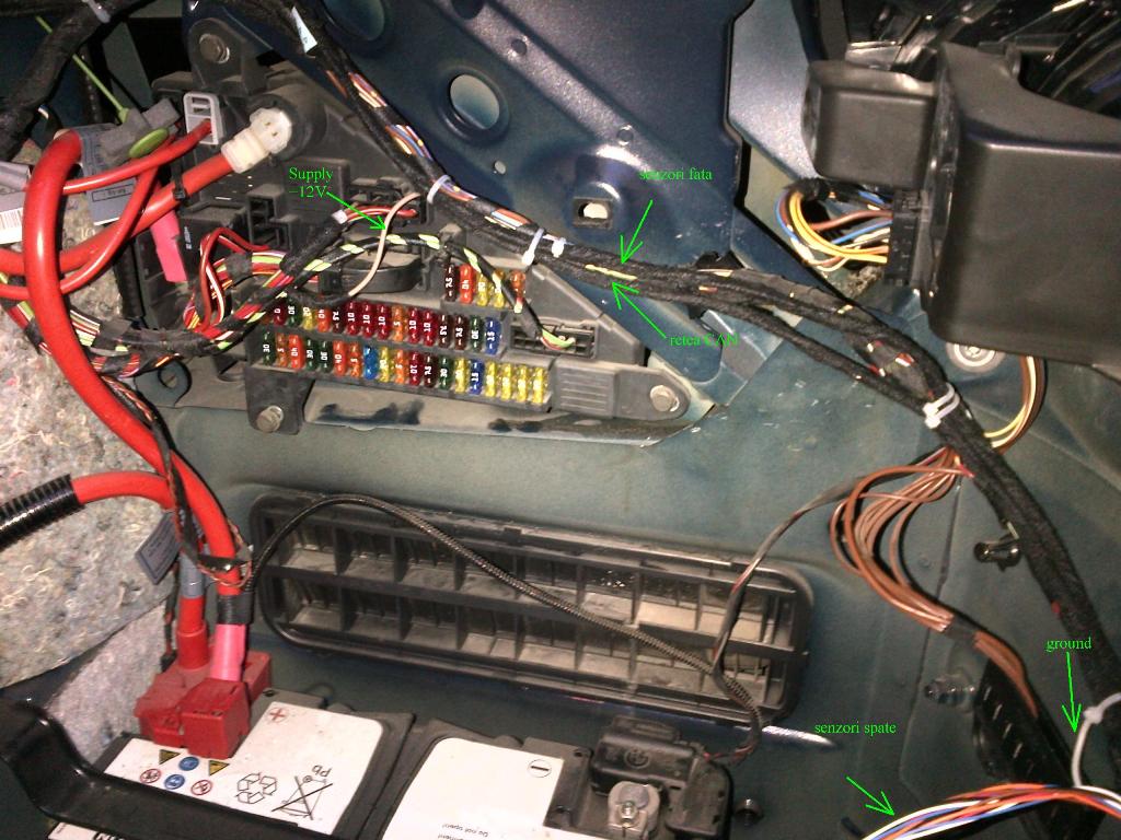

Ms, nu am trecut cablurile inca in fata, sunt sub presul de la pasager. Nu mi-au venit suportii de senzori din bara asa ca mai asteapta, dar pe acolo trec cablurile pe langa celelalte care merg la ECU. Referitor la codare: Adaugat $508 la VO (in CAS si LMA) Apoi codat cu expert mod CAPPL, CAUDI, PDC. Referitor la instalatia electrica am incercat sa fie cat mai OEM din punct de vedere al sigurantei. Toata instalatia a fost facuta de mine de la zero. Am cumparat cablu, papuci, clipsuri, mufe, sigurante etc. Toti papucii au fost cositoriti pentru a evita surpizele. Unde am mai facut legaturi pe cablu am bagat cositor, tub termocontractil si isoler-band panzat.

Azi am continuat munca la proiectul PDC. A fost cu succes zic eu ... gratar, o naveta de bere si putina munca. Am scos tot ce era pe partea soferului (ce am muncit ieri) si am tras totul pe partea pasagerului pentru a putea scoate cablurile in bara fata. Am legat CAN-urile la retea, am dat si curent la modulul PDC. Am codat tot ce era de codat - easy job 5 min. Rezultatul:

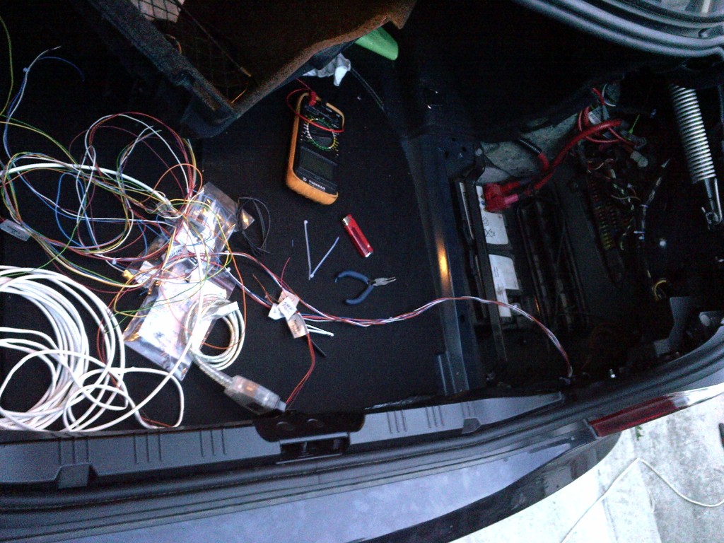

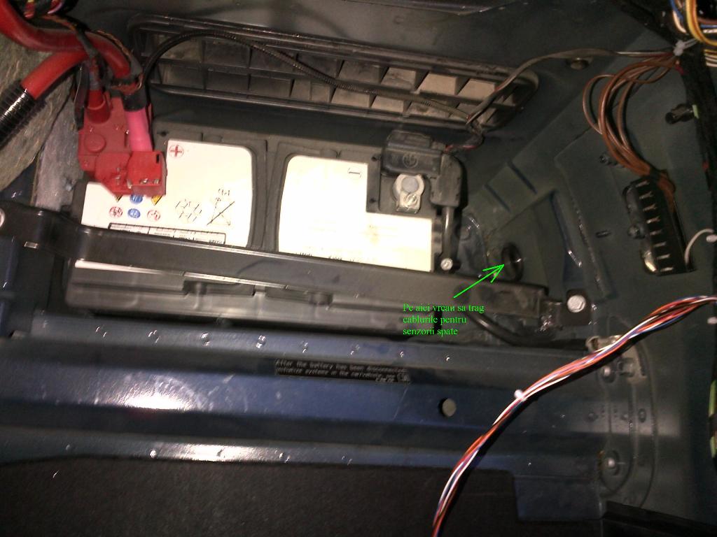

Dupa multa pauza m-am apucat azi sa cablez masina pentru senzori. Pentru bara spate am gasit un singur loc sa trec cablurile. Undeva in gaura unde e bateria in spate e un dop de plastic. Masa si plusul e simplu ... F69 merge intr-o mufa de la panoul de sigurante pin 13 si apoi la PDC module pin 1 (supply +12V) CAN-urile le-am tras pe partea pasagerului pana in spatele torpedoului. Cablurile pentru senzorii fata le-am lasat la picioarele soferului. De aici m-am impotmolit. Pe unde ma sfatuiti sa le trag spre bara fata? Nu am montat inca senzorii, nu am codat inca deci nu stiu daca merge.
