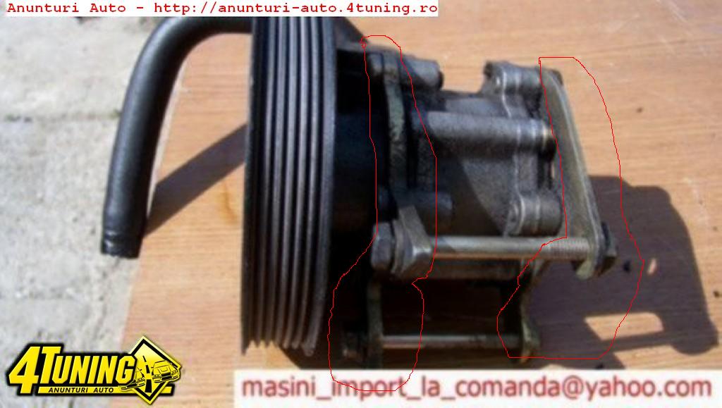

Cumpar suport pompa servo pentru m44
Cumpar suport pompa servo pentru m44. -atasez o poza informativa gasita pe net cu ceea ce doresc sa achizitionez
