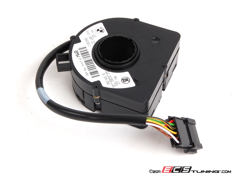

  17. Eu iti vb despre senzorul cel mai de jos,acela cu mufa dreptunghiulara cu 6 pini si care are in centru o gaura cu niste dintisori care intra in canelurile din ax volan.Acela este senzorul unghi volan.In poza vezi si dintisorii care intra in caneluri ax,
  18. Nu te mai agita atat de mult,rezolvarea este doar inlocuirea senzorului unghi volan.Este o defectiune mecanica a senzorului in zona de cuplare cu coloana volanului. S-au tocit dintii de pe senzor si nu mai permite rotirea senzorului odata cu volanul.Chiar daca reusesti sa il calibrezi corect si se stinge becul din bord,la o miscare mai brusca a volanului stg/dr,senzorul nu mai este rotit concomitent cu coloana volanului si iar ai luminite in bord.After costa 640,OEM 1100.Ti-o spune un patit.
  19. Legat tot de DSC,va cer si voua pererea. Ar putea fi cauza defectarii DSC,uzura acelor pini din inelul interior al senzorului unghi bracaj volan,care intra in canelurile de pe ax volan?Ma gandesc la asta,pentru ca la mine a aparut dupa cateva rotiri bruste ale volanului.Am fost la un service si am remediat prob.din calculator.A tinut aprox.o saptamana,pana am intrat cu ceva viteza intr-un sens giratoriu in care era si o groapa si am virat brusc sg/dr.,in acel moment iar sa aprins DSC.Voi ce parere aveti.Cu o fixare manufactura proprie a senzorului de ax volan(ma refer la fixarea pe caneluri)s-ar rezolva problema?Unul nou costa intre 600-1000 ron.
