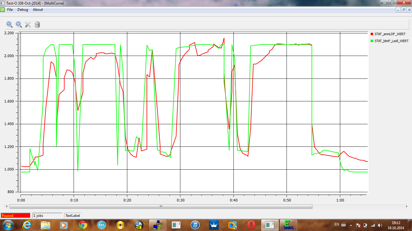

  7. Poate stie cineva sa isi dea cu parerea la graficul atasat. E vorba de presiunea turbo.
