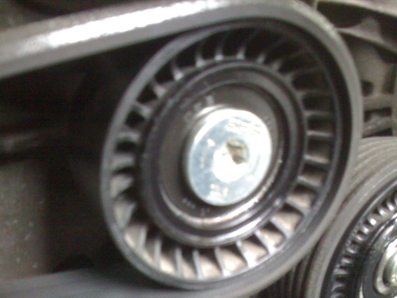

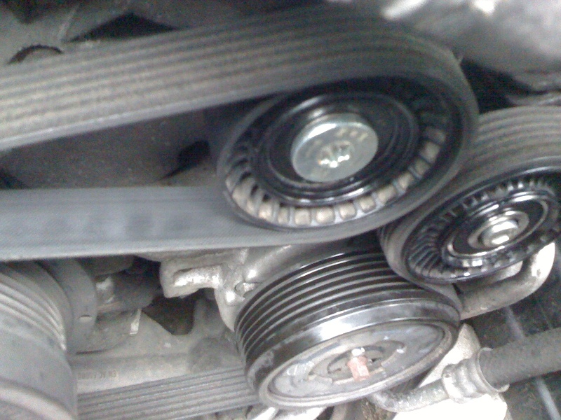

Cureaua nu calca complet pe rola intinzatoare la M47
razzzzvan replied to razzzzvan's topic in Probleme tehnice si rezolvari comune mai multor modele BMWsi la mine este exact ca la tine, la tine vad ca aveai si urma de la intinzator pe spatele curelei nu vad ce motiv as avea sa schimb intinzatorul ca am verificat rulmentul la el si nu are nici un zgomot, nici un joc, numai ca rola parca este impinsa mai in spate ce firma ai luat noul intinzator ? da, multumesc pentru ajutor. ce fel de rola este ? problema la mine este ca este rola prea impinsa in spate.
Am inspectat azi cureaua de transmisie ca se aude un fâșâit care cred ca vine de la pompa de apa singura de altfel care pare sa aiba un pic de joc in rulment Am constatat ca cureaua nu calca complet pe rola intinzatoare si nu inteleg de ce, pe rola fixa sta cum trebuie Este cam un sfert iesita in exterior si mi-e frica sa nu sara la turatie mai mare Nu stiu care e cauza ca fulia nu are crapaturi, am bagat si surubelnita sa vad daca are joc si pare in regula Am atasat niste poze pentru exemplificare S-a mai lovit cineva de problema asta ?

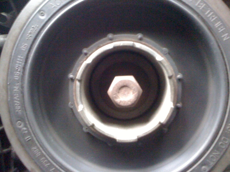

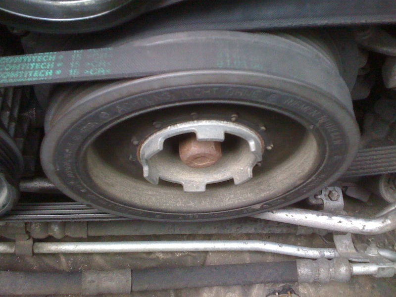

Sunet Motor
am vazut ca o bataie de genu asta poate fi si de la fulia de la arbore

Sunet Motor
sa ne tii la curent ca sunt tare curios ce are sincer sa fiu eu as incepe prin demontarea baii de ulei si verificarea vibrochenului si a cuzinetilor

Sunet Motor
Iti bate motorul in ultimul hal, fugi la service Cel mai probabil vibrochenul si cuzinetii Tot mai multe M47-uri in ultimul timp care incep sa bata Daca nu se rupe lantul, incepe sa bata motorul ...
